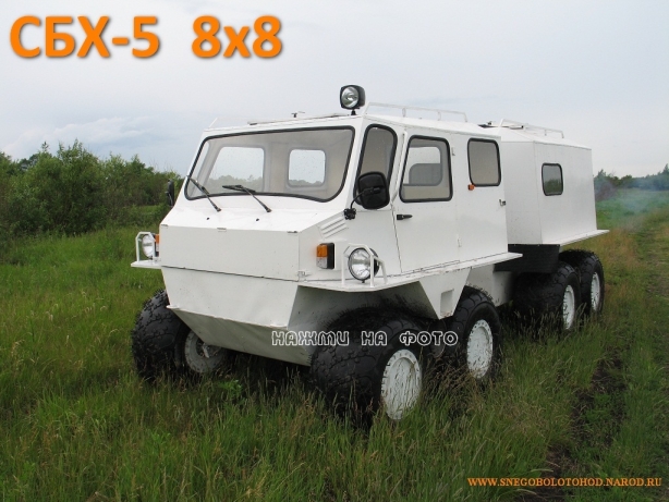

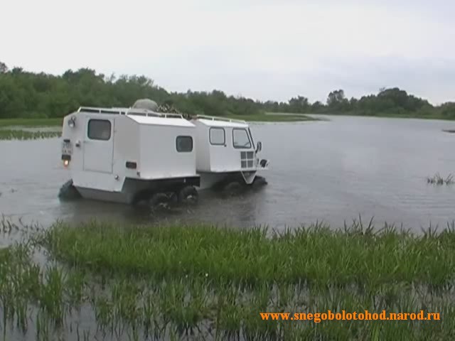

Снегоболотоход СБХ-5 «Аркуда» - полноприводное транспортное средство повышенной проходимости типа 8х8 на шинах низкого давления. Предназначена эта машина для транспортировки пассажиров и грузов до 500 кг., во всех климатических зонах, по любым грунтам, заболоченным участкам, сыпучим пескам, снежной целине, тундре – без повреждения растительного покрова.

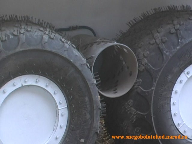

Ходовая часть состоит из передней и задней рам, соединенных между собой устройством «паук». Привод колес осуществляется внешним роликом, что очень способствует проходимости. Подвеска колес попарно балансирная. Относительное перемещение двух секций обеспечивается благодаря двум гидроцилиндрам.
За время испытаний это вездеход зарекомендовал себя как надежный внедорожник с высокими показателями проходимости.
Ввиду того, что при его строительстве не были использованы узлы и агрегаты от иномарок, то и запчасти рено для его ремонта не потребуются. Все комплектующие доступны в магазинах автозапчастей.
Снегоболотоход СБХ-5 «Аркуда» состоит из:
- цельнометалическая кабина и кузов,
соединенными между собой поворотным устройством, которое
позволяет перемещать кузов относительно кабины в двух
плоскостях (ломающаяся рама) »;
- двигатель "контрактный" дизельный (NISSAN);
- МКПП ВАЗ-2103 ;
- раздаточная коробка с а/м НИВА;
- мосты автомобиля ВАЗ;
- шины низкого давления «ШАИНА» на 16 дюймов;
- электролебедка (спереди);
- обогреватель кабины (использующий тепло системы охлаждения двигателя ;
- компрессор централизованной подкачки колёс.
