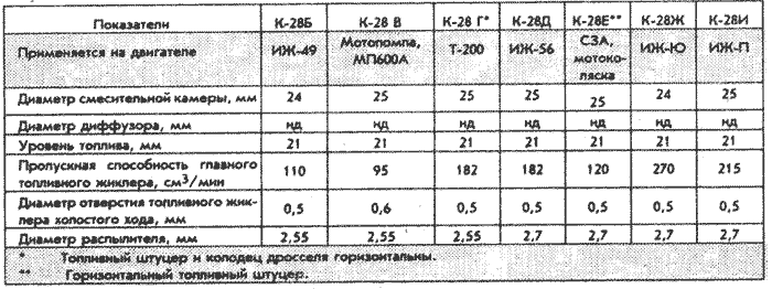

В настоящий момент перебран УД-25 завёл на родном карбе, но было это вроде 30 декабря (сборки (заливка вкладышей бабитом) ждут УД-1 и УД-2)
если подробней, то всё просто.
 жиклёр хх у УД причём любом, от УД-1 до УД-25 в карбе К-16 имеет пропускную способность 85 (маркировка на жиклёре.) на ВАЗ от 44 что в 2 раза меньше, до 60 что всё равно меньше раза в полтора, по диаметрам там разброс пустяковый
Цитировать (выделенное)
Диаметр жиклера, мм                      0,5     0,6     0,7     0,8     0,9     1     1,1     1,2     1,3     1,4    1,5     1,6     1,7     1,8
Пропускная способность см3/мин   44   63   84    110    143    180    225    267    315    365    417    472    530    594
рабочий жиклёр особо роли не играет, так как опять же ни в какое сравнение с рабочим жиклёром К-16
в К-16 тупо трубка выходящая из тела карбюратора, а в автомобильных эмульсионные трубки, бензин заранее смешивается с воздухом в этой самой эмульсионной трубке, потом в диффузоре, да и пропорции в К-16 подобраны неправильно, слишком богатая смесь.
Для инфы, даже в простейшем китайском карбе есть эмульсионная трубка, и эта самая трубка есть в ЗИДе 4,5  а Зид в разы экономичней Ульяновца.
Если честно есть мысли по приводу заслонки Солекса или Озона через регулятор оборотов, сделаю, выложу, могу сказать одно.
вот тут
 ! No longer available
УД 25 работает паршиво, клапана не притирал, грешен каюсь, но выхлоп синий, по тому, что винт качества закручивать дальше не куда, сразу начинает чахнуть, но с этой регулировкой приёмистости нет!! сразу провал.
А если открутить даже на 1/8 оборота винт, то выхлоп становится розовым, то есть смесь сразу слишком обогащается.

« Ответ #12 : Января 01, 2016, 23:18:56 pm »
Продолжим тут
Таблица 1. Параметры дозирующих систем карбюратора ДААЗ-1111-1107010  (автомобиля Ока..)
Параметры   Камера
                                                              первая   вторая
Диаметр диффузора,                      мм   20             25
Диаметр смесительной камеры,      мм   28             36
Тарировка главного топливного жиклера   95   95(102,5)*
Тарировка главного воздушного жиклера   170   85
Тарировка топливного жиклера жиклера
холостого хода и диаметр переходной
системы второй камеры                             41      0,50
Диаметр воздушных жиклеров
 холостого хода и переходной системы
 второй камеры,                              мм   1,5           0,7
Диаметр топливного жиклера эконостата, мм   -   0,95
Диаметр распылителей ускорительного насоса, мм   0,40   0,35
Подача топлива ускорительным насосом, см3 за 10 ходов   8,0+2,0
Пусковые зазоры заслонок, мм
 воздушной
 дроссельной
2,2+0,2
0,7-0,8
Вот такая интересная табличка, можно почитать, посчитать, позаморачиваться, но по сравнению с характеристиками и данными К-16......
повторюсь, жиклёр хх 85  главный ТЖ 140  и всё!
заметьте в ДАЗовских (хоть Оки, хоть Озон, хоть Солекс) ХХ 40-50  а первой камеры 80-105, но никак не 85 и 140 соответственно!
