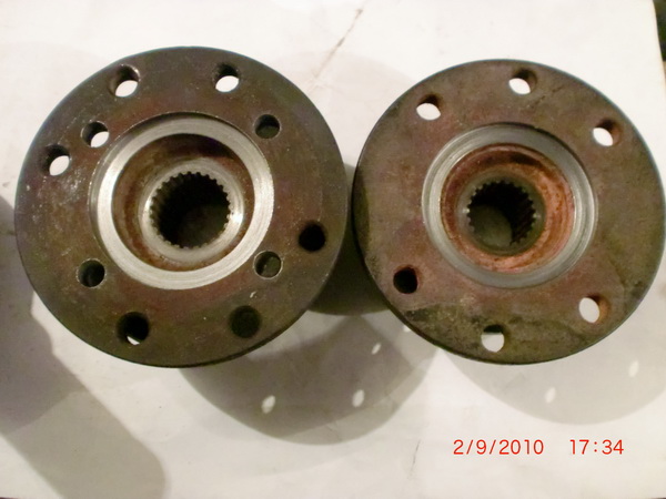

Леха, а от какой Волги диски, я пробовал на 15" от 3102 - не полезли, уазкин старый сплошной на 15 тоже, лучше всего от Сузуки Эскудо, Витара , Самурай, Джимни железные - их можно любой стороной поставить
Диски 14 дюймов вылет нулевой посадочный диаметр отверстий 139,7. Диаметр внутреннего отверстия 110.
http://market.yandex.ru/model.xml?modelid=1603200&hid=166068
ссылка эта, но на фото по ссылке не он. фото истинного диска ниже

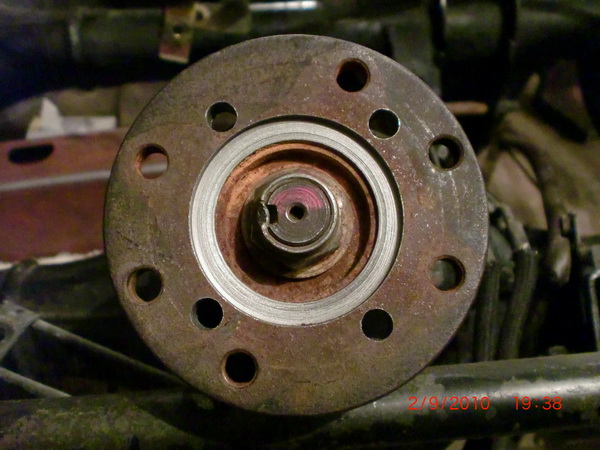

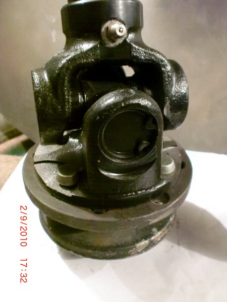

« Ответ #78 : Июня 27, 2010, 22:16:12 pm »
Лёша,привет!
Сорока на хвосте принесла, что строительство тачки у тебя идёт полным ходом!  :huh:   :lipsrsealed:
Лёха,ты уже как-то состыковал нивовский (или уазовский) кардан с флянцем сузуковским?
Что то я ни хрена не могу дотумкать.... Уж слишком у них диаметры разнятся.
Приоткрой завесу секретности в этом месте,плиз......
Оффлайн Леха
  • Сообщений: 1510
Re: полноприводный вездеход БАРС дубль 2
« Ответ #79 : Сентября 10, 2010, 00:07:34 am »
здравствуйте коллеги!
помаленьку начну выкладывать наработки
Володя вот фото:
