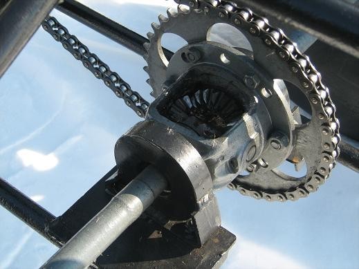

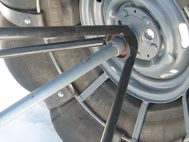

Re: Мотоцикл Днепр мост от класики
« Ответ #5 : Марта 24, 2009, 21:08:22 pm »
Николай вот один из вариантов.
Скорость порядка 45-50 кмч и тянет нормально-везде хватало.
« Ответ #6 : Марта 24, 2009, 23:55:36 pm »
 Вцелом очень интересный вариант. Владимир, а думаешь смазки хватит? ведущая шестерня то вверху, а масло внизу. Я бы наверно побоялся так делать.
  Саня, я думаю только только, но ПЧ КПП калассики должно хватить, там 3,67 или 3,75 на 1-ой передаче. На копейке вроде 3,75 бери её если есть возможность. Скорость должна получиться порядка 65 км/ч. Как бы тоже не фонтан, в смысле что только на 1-ой КПП и будет постоянно. Но с другой стороны вариантов нет чтобы без заморочек. А тебе можно ещё колёсный редуктор ЛУАЗа найти и воткнуть туда, если скорость надо меньше.
 PS Где вы колёса такие берёте 1,4 м, с чего они?
« Ответ #7 : Марта 25, 2009, 00:36:56 am »
Да-смазки хватит.Во время движения образуется маслянный туман в картере моста.У нас так делают.А вот если Николай поставит коробку от классики-то мост придется переворачивать.
