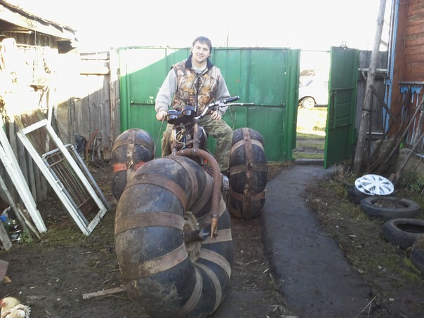

ну вот вроде разобрался немного
все началось с приобретения вот такого аппарата для установки зубастой резины и покатушек по грязям(у нас в радиусе 100км минимум я не видел не одного пневматика и не слышал).
а постепенно путем длительного тюинга он прератился вот в это

Никодим, конструкция передней вилки настораживает. Ни разу не ломалась?

valdemar вилка пока не ломалась но и выездов было еще очень мало будем тестировать будем смотреть

Странные наконечники у труб фермы заднего моста? Трубы - дюраль?

оцинковка.а что в них странного

всем привет и старым и смелым!наступила весна и с ней долгожданные испытания пневмохода.зимой съездить в деревню не получилось точнее был один раз и то в конце февраля испытания не получились было много снега и он не пошёл.ну так вот на пасху попал туда аж на неделю кое что подделал и вперёд за неделю излазил на нём везде где позволял здравый смысл(И НЕ ПОЗВОЛЯЛ).В первый день испытаний плавали с соседом аж 2,5 часа (унесло течением в озеро)т.к.выгрести было нечем да и не рассчитывали мы на это,потом были болота косогоры и прочее бездорожье,завалил его даже вверх ногами по неопытности.после всех поездок сделал выводы что для нашей местности такой техники хватает заглаза и засадить её просто нереально.проехал наверное не много примерно километров 50но никаких поломок обнаружено не было только обрывы двух поперечных ремней,скорее всего пожарный рукав был гнилой.к сожалению фото сделать не удалось о чём очень жалею но обещаю исправиться и 14 мая продолжить испытания но уже с фото и видео.

во внешнем виде пока ничего не поменялось и выглядит примерно так

это товарищ. увидел оседлал и давай фоткаться

Действительно, передняя вилка доверия , как-то, совсем не внушает!
Хотя, если колёсья останутся такими же ( просто камерами) , то должна ходить... или нет?
И охлаждение ОБЯЗАТЕЛЬНО!!!
На Рязанщине летом ой как жарко!!! Двигун запросто спалишь.

teoretik - 73 спасибо за критику вилку вроде бы делал конкретно пока не каких нареканий за исключением тугого руля просто лень было с выносом возиться а охлаждение поставил пока вентиляторы обдува в салоне(то что было под рукой) планирую поставить моторчики от печки ваз(классика) колеса тоже менять не планирую если только бандаж переделаю раскачаю побольше и транспортёркой обтяну

а по поводу передней вилки -она многим доверия не внушает но тем не менее ездит
