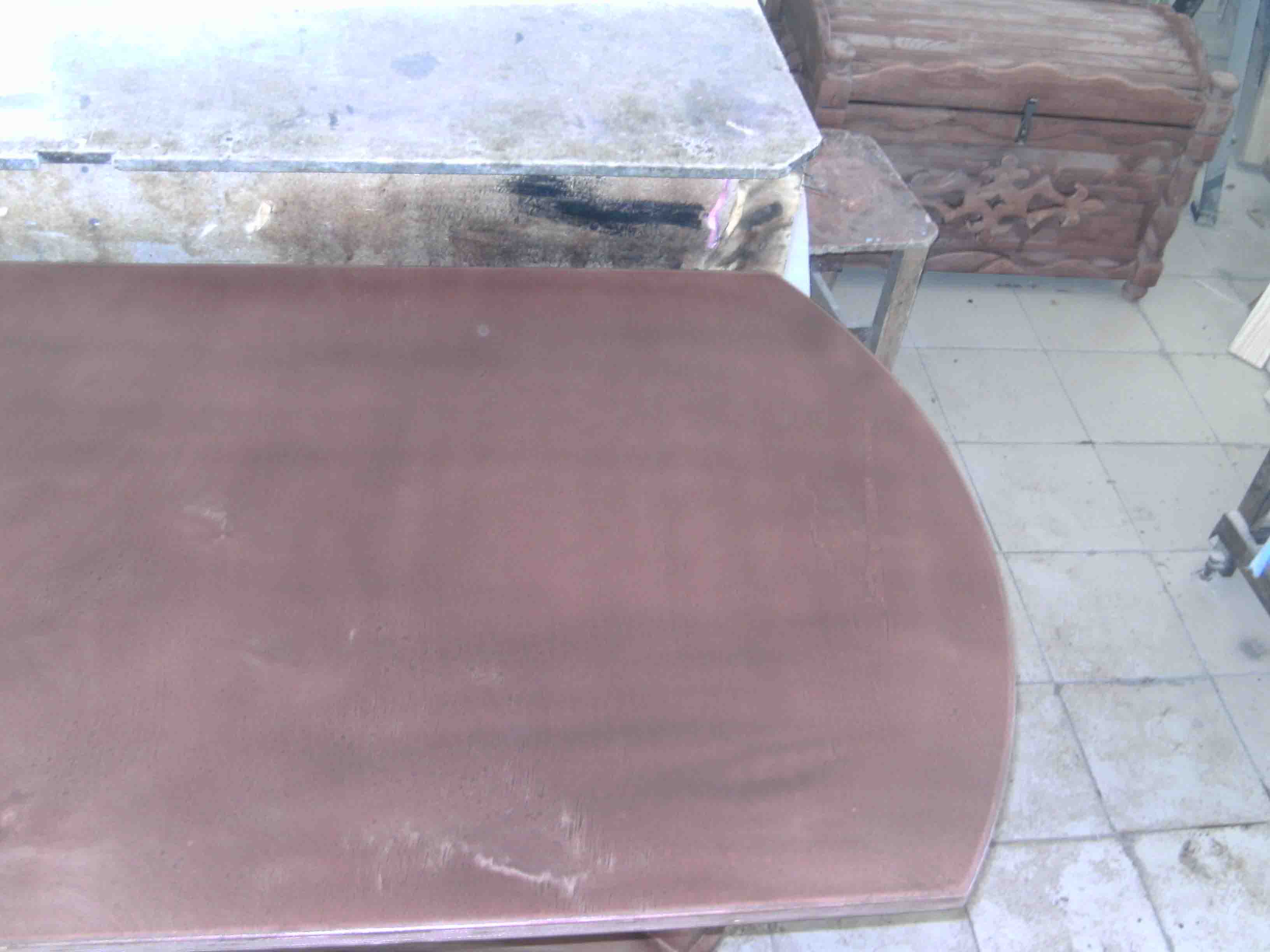

« Ответ #8 : Февраля 28, 2013, 10:42:03 am »
Пулевер
Моя зебра :cry:
Это предстоит покрасить, и жалко запороть. Иначе придется одтать по себестоим.  :embarrassed:
Re: Оборудование для покраски вездеходов
« Ответ #9 : Февраля 28, 2013, 11:25:24 am »
Зебра это не страшно, еще раз другой пройти и нормально будет. А потеки на ножках, это ты просто передержал, много краски сразу налил. Я не маляр конечно, но немного красил, девятку свою побил, пришлось менять капот, крыло, ну и красить. Тут главное не спешить и каждый тонкий слой сушить, а хочется конечно сразу все закрасить и готово.
« Ответ #10 : Февраля 28, 2013, 13:23:50 pm »
Пулевер
Сейчас дюза правильно стоИт. Для горизонтальных проходов. Когда ножки будешь крыть,поверни на 90 градусов и проходи вертикально.
С зеброй может быть злую шутку играет текстура дерева? Где-то больше плотность,где-то меньше. По идее всё надо грунтовать.
Щас остается шлфануть,просушить и снова перекрыть. Но прежде проверь факел у пистоля,согласно первому видику.
« Ответ #12 : Февраля 28, 2013, 23:56:09 pm »
Не стал поворачивать, стал водить просто полу боком, вроде более менее получились ношки.
Думаю, что если постоянно поворачивать туда сюда, часто ошибаться буду(забываться), пробую приноровиться, без переворотов.
Щет не сфоткал, крашу после рабочей смены, и как понял на уставшую лучше не красить, внимательность
претупляется
Цитировать (выделенное)
Текстура дерева, обычно только на сучках и околосучковых зонах выделяется, эт моя не опытность зЕбрит.
Первые бильярды грунтовали и красили у брата в автосервисе. Мороки очень много и себест. растет. Текстура дерева закрашивается.
Вроде настроил, тока кажется у меня не такой четкий контур факела. Может диаметр форсунки не тот?(наверно нужно меньший, раз больше идет для грунтовок)
  Зря я связался с сенежем, он сливово молочного оттенка, а когда высыхает становится шоколадным цветом....трудно усечь вовремя зебру и жидкий он, текёт как вода. Им красить тока асам.
С лаками и краской думаю проще было бы научиться, они имеют св-ва прилипать к поверхности

« Ответ #13 : Марта 01, 2013, 09:34:19 am »
Вот на ДСП видать на сколько сенеж текучий, тогда как дсп такой материал, что на нем любая краска далеко не убежит.
Вчера после покраски, казалось, что зебры почти не будет. А оказалось еще хуже, чем в первый раз.  :embarrassed:
Вроде и тренировался перед тем как красить столы ... на сундуках
Сенеж, стает шоколадным после высыхания...ну и ну его нафик, он хорошо кисточкой ложится, эту лестницу красили вручную кисточкой

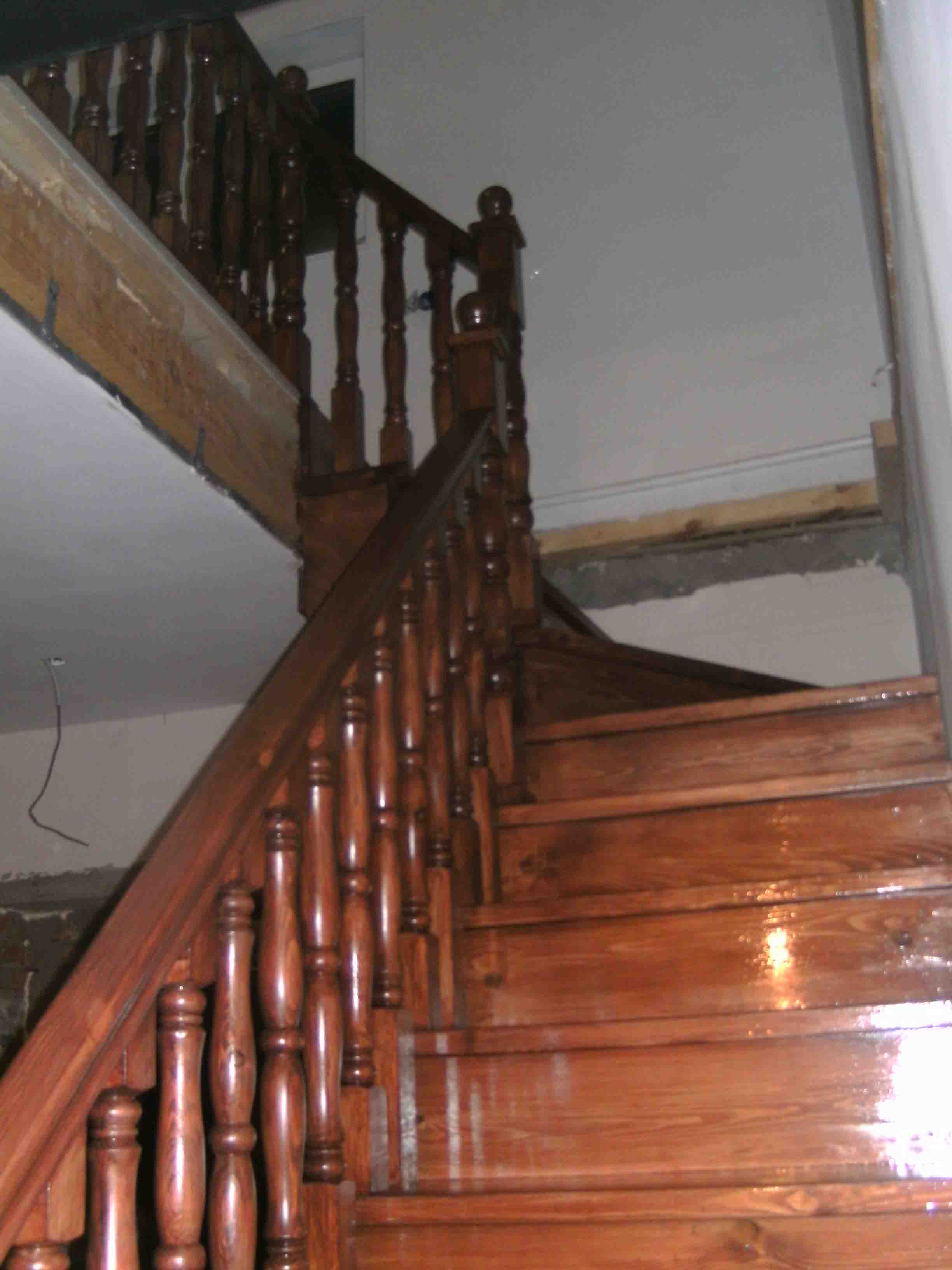

« Ответ #19 : Марта 01, 2013, 23:22:39 pm »
Вообще, как узнали деревянные изделия красят проще, колеруют лак и два слоя пулевером и готово.
Сегодня опробовал этот способ: лак с колером на сундуке, красить одно удовольствие, не потеков ..не зебры. Все аккуратно ложится. Но есть нО, не тот богатый текстурный эффект дерева, как от сенежа.
(см. фото лестниц выше)
Сундук, как будто просто краской облили, (фото не делал...в мастерской распыление столбом стоит).
Все же тонировка дереву лучше идет.
