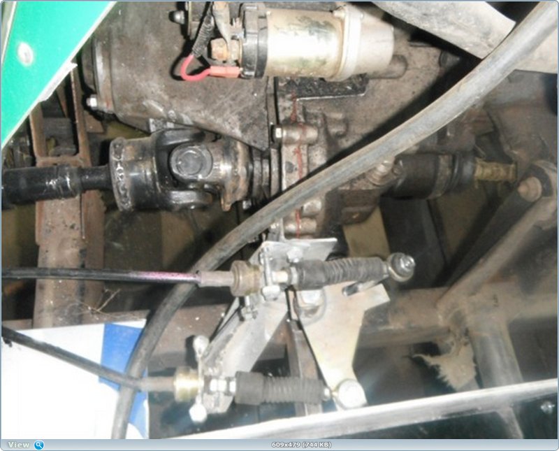

Откопал видюшку по троссовой кулисе мож кому пригодится.
Т.К.от хёндай акцент приобретена на разборе за 1тр.
Мостырил для восьмёрошной кпп .Доволен.
длина примерно 850-900мм.Обоих тросов.Алгоритм как на восьмёрке кроме пятой.

    Кто подскажет, в этом месте надо крепить тросса или можно свободно оставить?
  • Сообщений: 14571
Re: Переключение передач.
« Ответ #23 : Января 20, 2014, 18:23:32 pm »
просто через проходные резинки , как у спидометра и проводов , чтоб не терло .

   А я все причину ищу, у меня трос выбора передач ход нормальный а второй включения скорости ваще мизерный, хотелось бы децал побольше.
Лучше закрепить,достаточно будет пары заклепок.

Мужики скажите, а не лучше сделать так. А то может плечо мало?

приветствую!!!
 На выходных,поставил раздатку,по другому..
Углы карданов стали лучше..
и сделал кулису переключения..Смотрите ::cheesy:::

Незакончил одно уже начинаю другое,вот так получается кулиса

sinitsinvv Владимир  Вов , а шары , они от штоков стоек ?
и сам кронштейн , что к коробке , сфотать уже не получится ?
