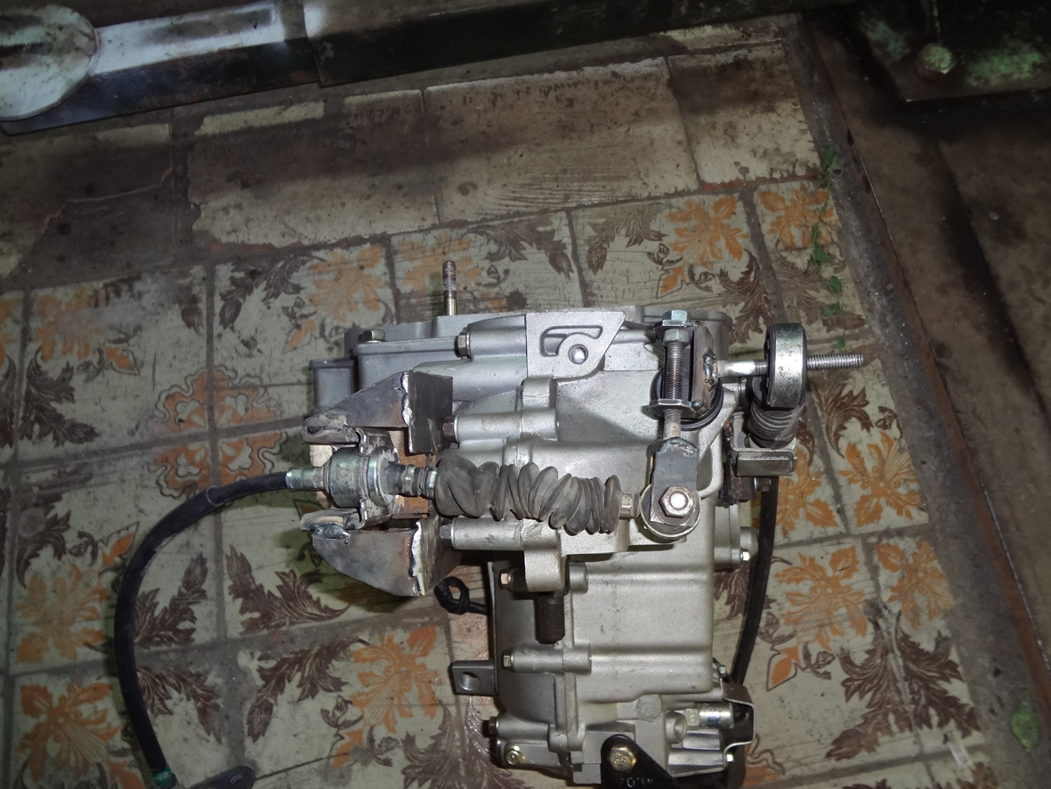

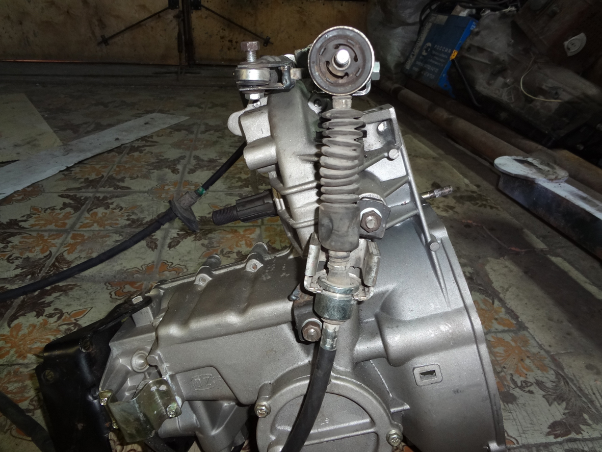

МВП, твоя кулиса в разобранном виде :wink:
Блин я думал чё нить из того что в гараже валяется , оно вон как без буржуйских зипов не обойтись .

Тросики двухстороннего действия (тяни-толкай), я так понимаю
да . ето вид снизу
сверху
