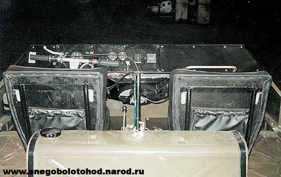

"Салон". Минимум комфорта искупается
максимумом проходимости.
Руль "Тайги" – мотоциклетный, здесь и газ, и сцепление. Приборов – минимум: указатели уровня топлива в баке, температуры воды, тахометр и несколько сигнальных ламп. Вставляю ключ, включаю зажигание. Нажимаю кнопку стартера (она расположена тоже на руле) и представьте! – не слышу ожидаемого мотоциклетного треска. Звук мотора оказался мягким и даже солидным. По всей видимости, сказывается водяное охлаждение и – длинный глушитель. Выжимаю рычаг сцепления, включаю передачу, поворачиваю рукоятку газа, одновременно отпуская сцепление, и... двигатель глохнет. Тронуться удалось со второй попытки, но те, у кого есть навыки управления мотоциклом, справятся без труда и сразу. Прибавляю скорость, пробую поворачивать. Руль кажется тяжеловатым – требуются значительные усилия, чтобы управлять машиной.
На улице – непогода, моросит противный мелкий холодный дождик, грунтовую дорогу на заводском полигоне развезло. "Тайга" легко взбирается на некрутую скользкую горку. Сворачиваю с дороги. Поле перепахано глубокими бороздами, заросшими пожухлой уже травой. Пускаю вездеход по диагонали через канавы. Плавно покачиваясь, он бежит себе вперед. Кажется, для него поле, где мгновенно сядет УАЗ, – семечки. Прибавляю газ. "Тайга" тут же начинает "козлить" – сказываются отсутствие подвески и небольшая длина.
Посадка почти вертикальная, на сиденье удержаться можно, крепко вцепившись в руль, поскольку оно расположено довольно высоко над полом, и хорошенько упереться ногами при тряске не получается. Пассажир же держится за поручень.

Что еще бросилось в глаза при первом знакомстве? Бачок для тормозной жидкости, расположенный на полу прямо у единственной педали, водитель запросто может сбить большим кирзовым сапогом, а пассажир таким же сапогом – оторвать термостат, зацепившись за патрубок при тряске. Летом за рулем будет жарко: радиатор с электровентилятором расположен тут же, под ногами. Кресла – те, что были под рукой, от мотоколяски. Не помешали бы машине дуги безопасности на случай, если перевернется. Это хоть и маловероятно, но все же возможно. Неплохо бы защитить экипаж от непогоды. А то вездеход до предела спартанский – даже ветрового стекла нет. Все неудобства, однако, с лихвой окупаются чувством вседозволенности при движении. Кажется, "Тайга" пройдет везде. К сожалению, не удалось проверить вездеход на плаву – впечатлений было бы больше.

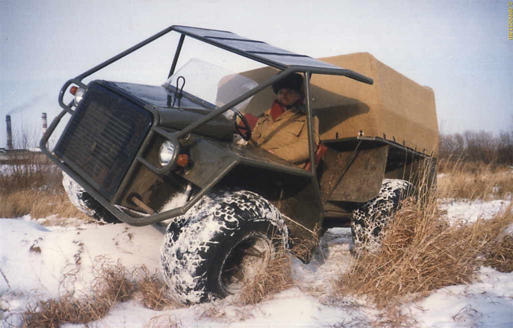

Эксперементальная модель ИМЗ - вездеход "МЕДВЕДЬ"
