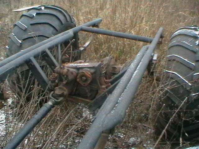

привет колеги мучает вопрос хватит ли рамы ? постройку приостановил все думаю.труба 58х3 другой нет          компектацыя..ободрыши ви-3 мосты уаз раздатка 69 кузов двиг планирую от оки в поиске донора       ентот заколчил и обездил

Если эти трубы свяжутся с кузовом ОКИ, думаю всё будет нормально, только зачем тебе этот кузов, он тесный и тяжёлый.

А что касаемо труб...  Для начала надо бы знать какая "избушка" планируется - интегрированная в раму или сама по себе.
Если вариант второй,то имхо трубы слабоваты будут.

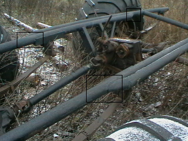

кузов ока в роли избушки. а хруснет мне кажется здесьдумаю наложит уголок побольше. и вставить пружины немного перераспределить нагрузку

 Василий, я как то тоже  пытался сделать из окушки  и пришёл к выводу что в  окушечном кузове достаточно диагональной  жёсткости как и в любом другом ,и двойные трубы как у тебя на фото в середине не нужны. Если на раму ставить заводской легковой кузов ,то от рамы требуется только чтобы она держала рессоры ,движёк и раздатку. Кузов надо крепить к раме не через днище как скворешник к палке,а за места где идёт нагрузка от трансмиссии. Окушечный кузов крепить спереди, через жёсткие вертикальные упоры от рамы - в стаканы кузова , через резиновые прокладки, где крепятся передние стойки- это от диагональных нагрузок на Раму.  В днище спереди под педалями и справа, есть ввареные закладные резьбы для крепления подрамника. Через них можно притянуть кузов к П-образной поперечине на раме -от поперечных и продольных перемещений Кузова через родные резиновые бублики.  В задней части кузова  в днище есть ввареные закладные резьбы для крепления задней балки. Их можно использовать для крепления кузова к задней П-образной поперечине, через родной кронштейн с саленблоком, это от поперечных и продольных перемещений Кузова. От рамы жёсткие вертикальные стойки в  упоры задних пружин -от диагональных нагрузок на Раму. Остаются короткие свободные  плечи рамы- только передний и задний вынос рамы  где крепятся наружные концы рессор.

Думаю, что интуитивно ты правильно сделал, что завел трубы внутрь пространства рессор. Рама ломается обычно у крепления рессор с внутренней стороны (между колес). А у тебя там как раз усилено второй трубой. Из нагрузки на пространство рамы между креплениями рессор будет только масса двигателя, а она небольшая при использовании двигателя от Оки.

А вот, кстати, увидел что серьги рессор у тебя внутри. Как мне кажется это не есть гуд. Хватит ли шлицевой части карданов при работе подвески ? Кроме того видно что крепление серег придется переносить. Машина обрастет и наберет массу. Рессоры просядут и серьги примут крайнее положение.

У меня был с такой рамой вездик, даже два. Один на ураловских колесах , второй на Белке. У того что на белке база меньше и там все нормалек с 2009 года. По моим данным чел возил на нем цветник с запредельной массой -600кг , угробив при этом задний нивкин мост. Сейчас этот везд у другого нормального мужика , пригонял ко мне на ремонт. Так вот рама там целая. У другого база из-за ураловских колес больше и произошел прогиб рамы в районе задних серег передней рессоры, но не критично. Отремонтировали просто, забили трубу в трубу , чтобы не прогнуло совсем. Но у меня не было доптрубы сбоку, а тут есть, так что думаю, будет нормально. И еще надо кузов облегчить по максимуму   и прикрепить к раме жестко, что даст дополнительную прочность.

нащот серьги рессор призню тупанул :cry:нескем было посоветоваться. а межд рессорой ирамой будут пружины типо от запора

Почему-то раздатка сильно смещена назад. Не получатся её рычаги за спинками сидений?
Если бы трубы сварить не горизонтально,а вертикально,то рама в принципе имеет право на жизнь.

У меня был с такой рамой вездик, даже два. Один на ураловских колесах , второй на Белке. У того что на белке база меньше и там все нормалек с 2009 года. По моим данным чел возил на нем цветник с запредельной массой -600кг , угробив при этом задний нивкин мост. Сейчас этот везд у другого нормального мужика , пригонял ко мне на ремонт. Так вот рама там целая. У другого база из-за ураловских колес больше и произошел прогиб рамы в районе задних серег передней рессоры, но не критично. Отремонтировали просто, забили трубу в трубу , чтобы не прогнуло совсем. Но у меня не было доптрубы сбоку, а тут есть, так что думаю, будет нормально. И еще надо кузов облегчить по максимуму   и прикрепить к раме жестко, что даст дополнительную прочность. привет troffer вот этого я и боюсь может тоже забить тубу ч тоб небояться каждй кочки и думать отпадет или нет. седня аморты поставил
