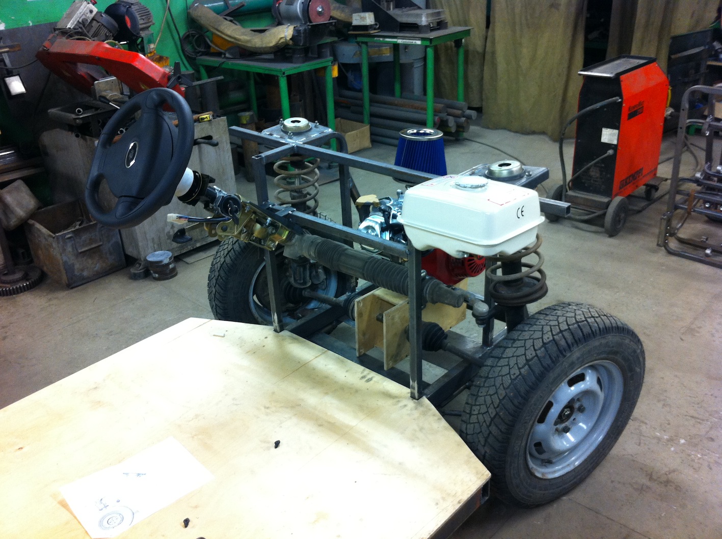

« Ответ #6 : Ноября 29, 2012, 23:32:47 pm »

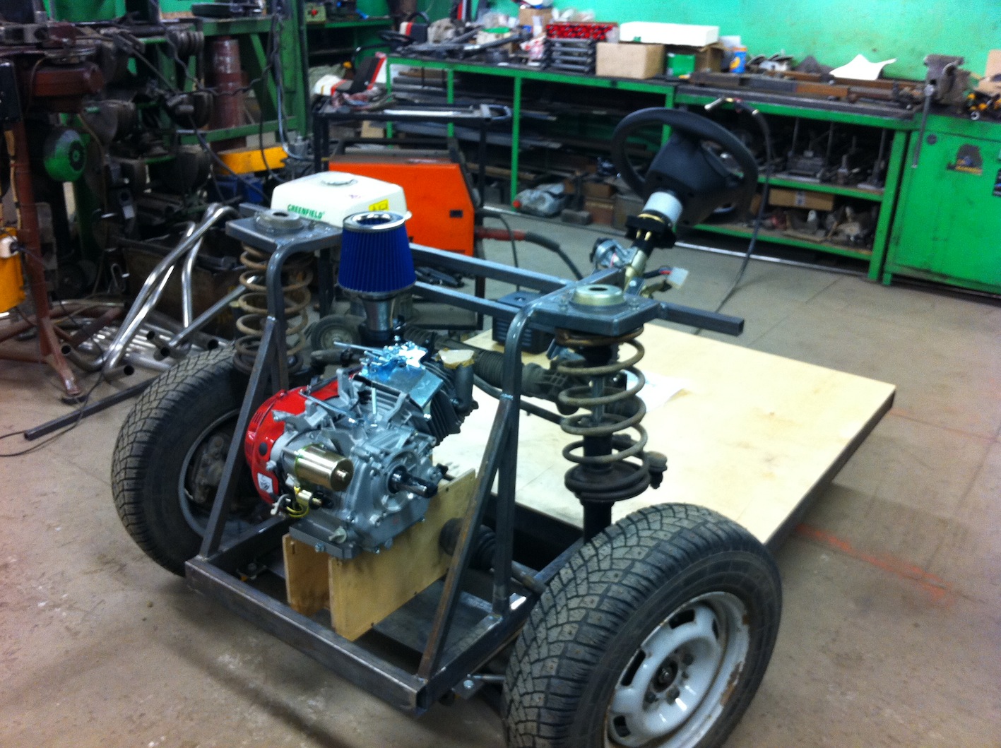

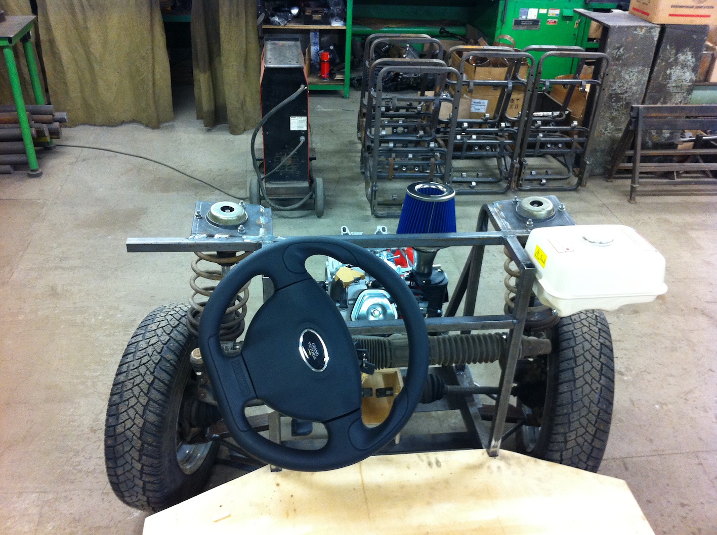

Вот так сейчас выглядит передняя часть машинки с передней подвеской и рулевой рейкой.
В пути мотор на 13 сил и в работе реверс редуктор 1/7 с дифференциалом.

Я планирую сделать ведущую переднюю часть, а заднюю как роспуск можно наращивать на любую длину :))
Но на первом этапе пока наложил размеры для грузовой платформы 1500 мм.
Сегодня примерили мотор и установили рулевую колонку.
