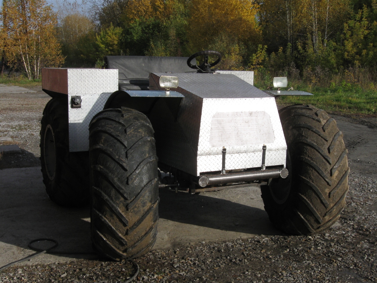

« Ответ #43 : Сентября 30, 2013, 21:09:32 pm »
Готов к выезду
Оффлайн Дмитрий-59
  • Сообщений: 2516
Красивый аппарат получился!  1*11
На ходу сильно громыхает люминь? А то я в раздумьях чем обшиваться? Люминькой или фанерой?
Оффлайн Griny
  • Сообщений: 275
  • Имя: Виталий
Обшивал ВД1АНР диамант 1,5, пока грохота не услащал правда ездил только возле гаража, сегодня отвезу в деревню и там недельку погоняю и отпишусь.
Данный материна щелкает, но не громыхает и это при том что у меня нет подвески. щечки не не частые и не напрягают.

Приехали
Оффлайн байбак-мутант
  • Сообщений: 379
  • Откуда: Хабаровский край
Зашибись идет.)
Вот это реально полный привод.
Покатаешься, потом расскажешь как с управляемостью.
Оффлайн Griny
  • Сообщений: 275
  • Имя: Виталий
С управляемостью все нормально. С отключенным передним мостом (отключаю хабы) поворот чуть хуже чем с не заваренным дифом, с полным приводом на твердо грунте тупит но не критично, а на воде и на болотистой поверхности вполне нормально слушается руля.

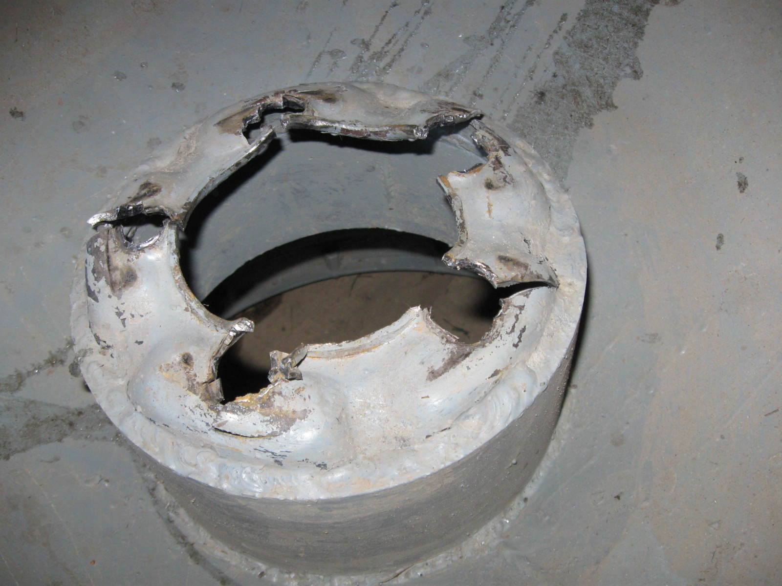

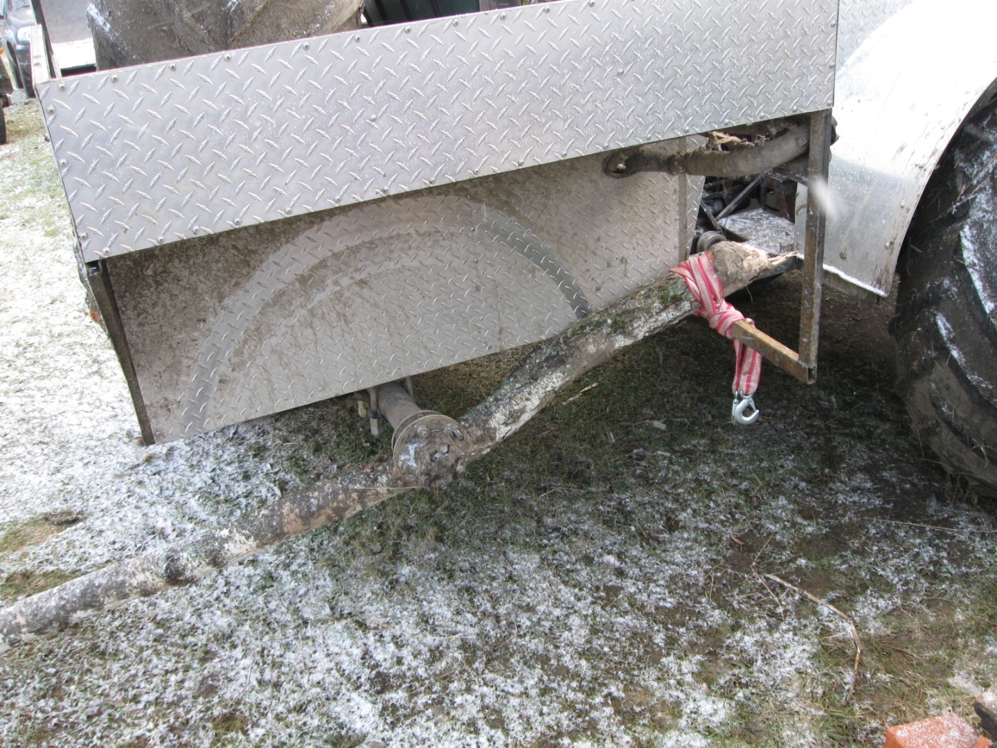

Погонял по вырубкам черных лесорубов в результате нет тормозов
при движении по гравийке со скорость где то 30км/ч через 6 км отвалилось заднее колесо, не выдержала серединка диска, все гайки были затянуты до упора
добрался вот таким образом
О чём это говорит ?  Хреновый донор или сказывается отсутствие дифа ?
Оффлайн puikas
  • Сообщений: 1336
У мостов УАЗ есть проблема с большими колесами, ступица периодически откручивается, не везде это афишируется.
Примерно через 100 км пробега их надо тянуть,а при пробеге по нормальной дороге( условно, гравийка везде разная) тем более.
Оффлайн Griny
  • Сообщений: 275
  • Имя: Виталий
Я думаю что хреновый донор и скорее всего от волговского диска.
Оффлайн Андреi
  • Сообщений: 1859
  • Откуда: Пенза
Возможно пластина , потолщее раза в два с лишним , думаю решит проблему
У УАЗмостов ступица откручивается, у моего все кроме перед левого.
