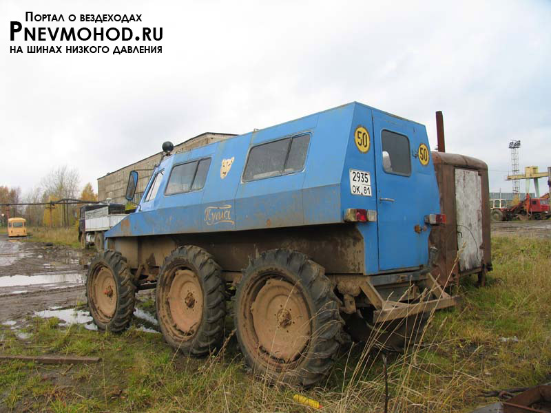

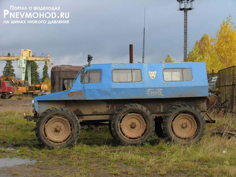

Вездеход собрали Пожвинские Умелые МАстера (ПУМА). По английски пишется Puma, т.е. Рита  :) Ну да ладно про риту это я так. Вот она:
Полный привод.
В 2006 году возили Пуму на выставку. По ней собрали статью. Вот выдержка:
Цитировать (выделенное)
Вся хитрость – в оригинальной схеме трансмиссии. Сначала двигатель, как обычно, соединяется с «вазовской» коробкой передач. К ней в свою очередь с помощью «жигулевской» эластичной муфты присоединяется вторая КП, на этот раз от УАЗа, а следом – «уазовская» раздаточная коробка, от которой на каждый мост идет собственный кардан. Мосты также «уазовские», соответственно два задних и один передний с поворотными кулаками. Они подвешиваются к самостоятельно изготовленной раме на опять-таки «уазовских» листовых рессорах и амортизаторах. Карданные валы доработаны. Так обеспечивается полный бездифференциальный привод на все шесть колес. Правда, переднюю ось можно при желании отключить с помощью муфт. В «уазовской» «раздатке» постоянно включена пониженная передача, поэтому ее рычага в салоне нет. «Уазов­ская» КП выполняет роль второй раздаточной коробки и предлагает четыре пониженные ступени, а если сюда добавить блокировки межколесных дифференциалов да мосты заменить на редукторные, то страшно представить, какое бездорожье остановит этого монстра.
Полная статья опубликована на сайте тут.
Фото там тоже есть. Но я их тут продублирую:

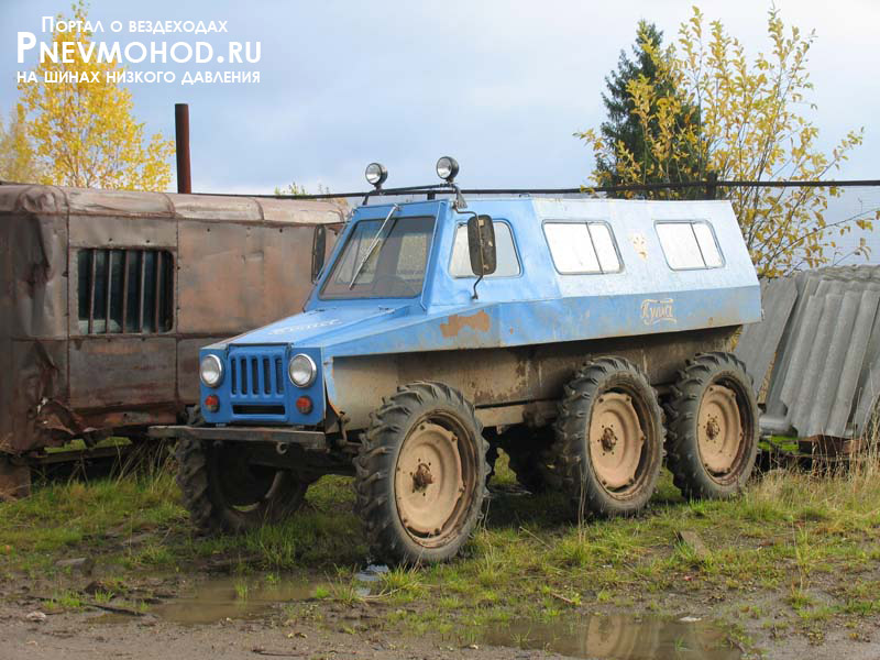

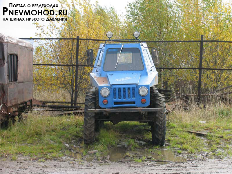

Чутье подсказывает мне, что Рита немного узковата... Фотошоп опять помог исправить ситуацию...  :)

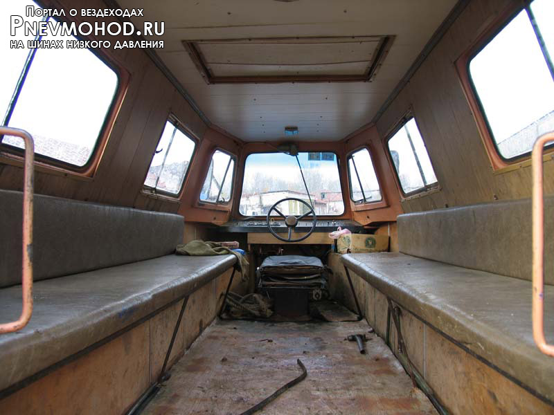

« Ответ #2 : Октября 24, 2008, 01:59:22 am »
мне понравилась кабина внутри. Много места и спать можно на лавках и стены обработаны прилично. Большая работа выполнена.

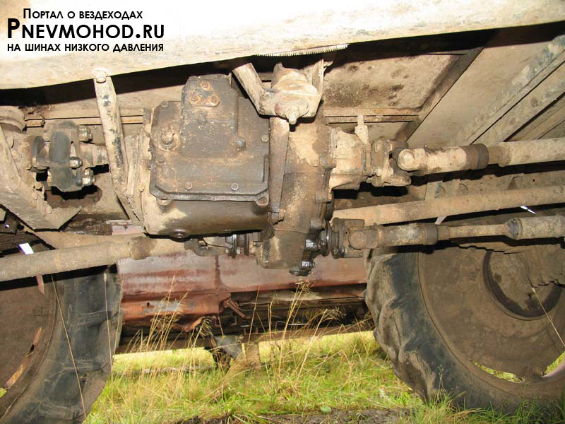

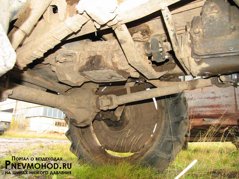

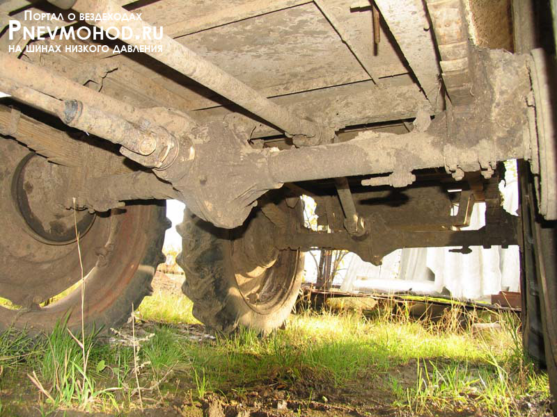

Непонятно ,от чего раздатка с тремя флянцами-один флянец смотрит вперёд и два назад?
Оффлайн Наиль
  • Сообщений: 550
  • привет всем
  • Откуда: Татарстан г.Буинск
Re: Полноприводная Рита
« Ответ #7 : Августа 10, 2009, 23:29:47 pm »
доработал наверное, тот вал что идет на передний мост сделал длинным, он же и на зад идет, ну и флянец переделал

« Ответ #8 : Августа 11, 2009, 06:58:11 am »
С тремя выходами  раздатка на ЗИЛ-157 .

« Ответ #9 : Августа 11, 2009, 09:12:47 am »
это кпп+рк уаза, просто доработанная. сам хочу 6х6 строить по этому принцыпу. только ставить рк без кпп и белать заднию балансирную подвеску.

« Ответ #10 : Августа 11, 2009, 23:15:09 pm »
Что и как нужно доработать ,чтобы сделать такую раздатку? Кто нибудь знает тех.подробности? Перспективная вцелом вещ,только шестерня вала получает двойную нагрузку.

« Ответ #11 : Августа 12, 2009, 10:31:20 am »
точиться вставка на вал, напресовываеться а привариваеться. ну и далее обработка на токарном и фрезерном, переделка не сложная
