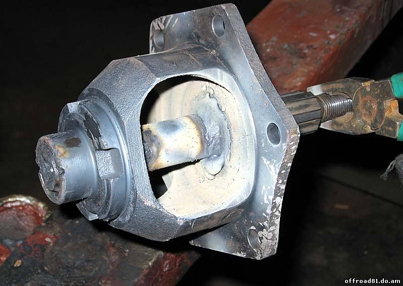

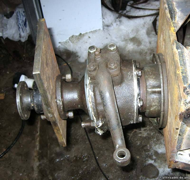

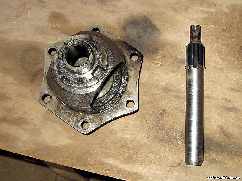

Узел перелома сделан на базе поворотного кулака ГАЗ-69 (шкворня заменены на уазовские),
ШРУС тоже уазовский,6-ти шариковый "Бирфильд". Колеса кразовские "обдирыши" ВИ-3.Мосты волговские ГАЗ-3110,неразъемные.На переднем мосту для снижения веса тормозные барабаны выкинул.Двигатель и кпп от "Оки",дифференциал доработан.Проточен хвостовик моста от "копейки" и на горячую запрессован в корпус дифа.Затем еще и проварен.

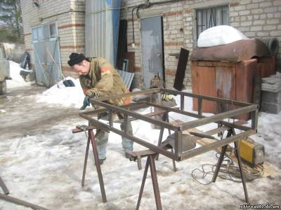

Рама пространственная,сварена из профильной трубы 40х25 и 40х40.

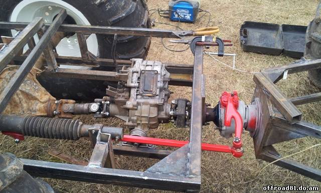

Раздатка от "нивы",основательно доработана.Увеличено передаточное число пониженной,теперь оно 3,4 супротив 2,125 у стандартной.
Поворотный механизм-рулевая рейка от М-2141.

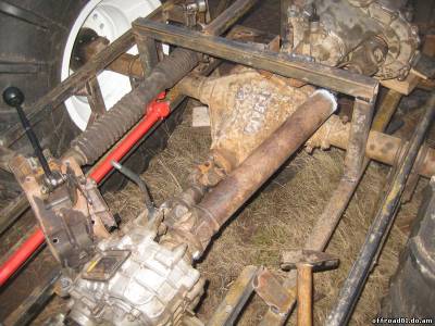

КПП Оки соединяется с РК укороченым задним карданом от Нивы.
Рулевая колонка от Фиата,механизм переключения передач от Мицубиси Делика,на тросах.
