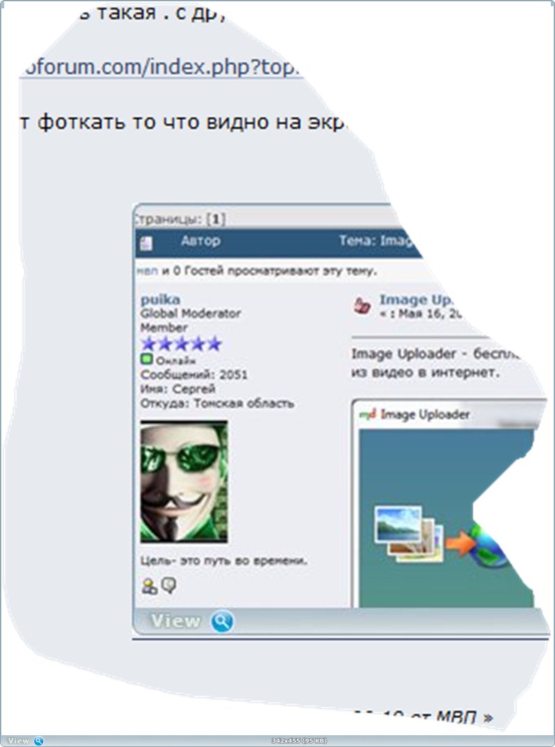

мне понравилась такая . с дружественого нам форума .
http://tehnoforum.com/index.php?topic=1871.0
еще может фоткать то что видно на экране и выдергивать кадры из фильма
Screens:
или обрезать  нежелательную часть фотки
Screens:
