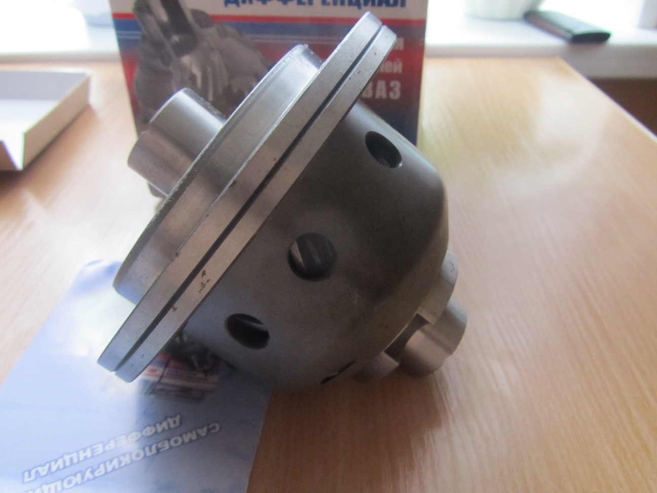

Фотки выкладываю более менее по виду и качеству. Первоначально было собрано всё на прихватках.
В коробке дважды пытался заблокировать диф заливкой дюралем.
Первый раз неправильно выточил втулку. Второй раз дюраль видимо затёк в паз для стопорного кольца и я не смог выбить шрус.
Затем нашёл вот такую деталь и решил её установить.
Как покажет в эксплуатации посмотрим ::thinking:::
