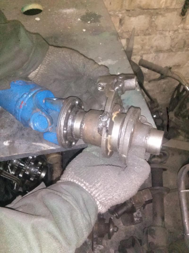

« Ответ #6 : Декабря 18, 2017, 20:03:08 pm »
Лебедка из моста ВАЗ,с муфтой включения из деталей ступиц,колёс мотоцикла ИЖ.
Делаю такие,на вездеходы"МАРС".
Усилие,примерно две тонны.
« Последнее редактирование: Декабря 18, 2017, 20:07:18 pm от Евгений 103 »

« Ответ #7 : Декабря 12, 2018, 22:20:12 pm »
Приветствую!  -hi-
Народ,спрашивает про мою муфту включения лебедки.
Ну и вопросы,желательно,здесь!
Ответы,будут тоже здесь!
Вот ещё немного фоток.
Сообщение понравилось: Димас 07

« Ответ #8 : Декабря 12, 2018, 22:28:06 pm »
Евгений 103, Редуктор солидолом набиваешь ?
Оффлайн Евгений 103
  • Сообщений: 2083
  • Откуда: г.Витебск,Смоленск.
темы о лебедках
« Ответ #9 : Декабря 12, 2018, 23:06:59 pm »
масло..
последние версии,сальники,всё герметично.

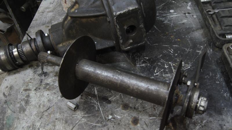

Коллеги , вопрос есть . Подогнали червячную лебедку . Хочу барабан примастырить , чтоб отключался для разматывания троса . Какой вариант лучше применить ?
темы о лебедках
« Ответ #11 : Ноября 26, 2021, 19:38:31 pm »
Ось редуктора (труба, чтоб облегчить) - труба (собственно барабан), соединение через болт-шплинт. Заодно его можно подобрать по диаметру как предохранитель от разрыва троса.
Единственное может не совсем удобно каждый раз для размотки "шплинт" вытаскивать надо. Зато в общем то просто. И раскручивать легко будет, не надо весь редуктор крутить.
Есть в набросках вариант в три щеки барабана . Опций подключения шпульки разных есть от штифтов до трещеток . С трещетками можно и воротом крутить когда все сдохло и заглохло .
  • Сообщений: 2147
темы о лебедках
« Ответ #13 : Ноября 26, 2021, 21:27:59 pm »
Ну а так через механизм отключения самой лебедки. Варианты вроде все рассмотрены в теме. Механические, принудительные в основном по принципу работы одинаковые. Экзотические нам наверное не очень интересны.
Буду иметь в виду , как самый простой в исполнении .
