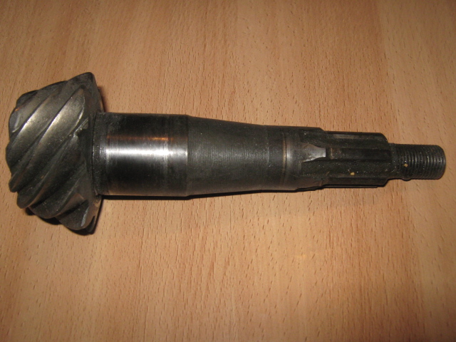

Хочу рассказать как это делают в Советском!
От словасочетания "коробка с заваренным дифом",у меня почему то всегда мурашки по спине......
Ну да ладно,ближе к телу.
Берём жиговский хвостовик заднего моста,можно запиленный в доску. Лишь-бы шлицевая была хорошая. И резьба то же.
Требуется убрать зубья. У нас делают это по разному:кто то на наждаке,кто то резаком.....я на токарном станке,убитым резцом.
Затем на хвостовике,где кончается шлицевая,на токарном протачиваем посадочное под заготовку-болванку. В том месте диаметр хвостовика,где-то 28 мм,если память не изменяет.
Заказываем болванку диаметром 140 и шириной 40мм. В ней сверлится отверстие близкое к тому,которое мы протачивали на хвостовике,для посадки на горячую.
Садим на горячую,хорошенько обвариваем со стороны противоположной шлицовки.
Я ,для пущей надежности,поверх сварки накладывал ещё шайбу(типа блюдечка) и ещё раз обваривал. Благо место позволяет.
Со стороны шлицевой варить не надо,дабы не отпустить вал.Да и места там не очень.....
Сделав эту процедуру,относим классному токарю.что бы он за один проход выточил вот такую весчь!

Ещё забыл:то что в красных кружочках-критические размеры. Остальные-не очень.
Размер 88мм на родном водиле=89мм,но я его намеренно заузил,что бы можно было под подшипники регулировочные шайбы подкладывать.

  Володя ,а что если сделать одну деталь из целиковой болванки ,при этом закалить как надо (цементация). Как думаешь, будет ходить ?
Миша,я точь-вточь такой вал делал. свернул его в один из первых выездов.
Уж больно резкий переход получается с малого диаметра на бОльший.
Я ни когда не говорю:нет,не делай......
Проверь своим опытом.  :wink:

Миша предлагает выточить вал из цельной болванки.
Я это уже проверил-Не ДЕРЖИТ!
По-этому я сделал как описал выше-ни разу не подводило.
Ещё я делал ,как сейчас сделано у Димарика . Вроде бы тоже не ломалось. Да и Дима сейчас по полной программе даёт просраться своей тачке:порвал задний мост,вывернул передний (без третьей точки опоры),порвал сцепление.....,а валик держит! Наверное в этом что то есть...
Так что попробуй сделать по этой схеме.
У меня здесь пришла мыслЯ,а что если эти валики (или один валик) точить из того же жиговского хвостовика?  :sleepy:
И желательно в водиле отверстия по-боле растачивать.

 Владимир Николаевич а если обточить хвостовик до 22 мм и запресовать его в штатную коробку дифференциала и обварить изнутри
Рома,в данном случае страшновато давать "добро" на подобное действие.
Обтачивая до такого диаметра,мы снимаем цементацию (закалку).
Но Димарик сделал по такому(почти) методу. И мой товарищ с таким валом ездит не один год-вроде нормально.
Попробуй...потом расскажешь...
