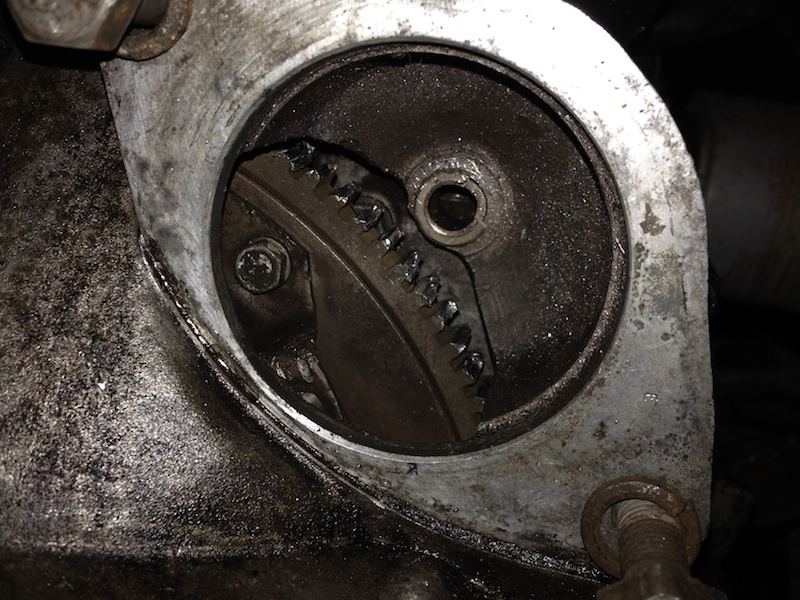

Замучила очень сильно проблема с венцом на маховике двигателя окушкиного. Поменял 4 венца. Каждый раз выкрашивает зубъя бендиксом. Сначала думал венец слабый попался, поменял, выкрошило. Второй раз заменил бендикс на стартере, выкрошило. Третий раз заменил целиком стартер, выкрошило. Четвертый раз заменил уже с ремонтной втулкой которая в картере сцепления стоит, выкрошило.
Каждый раз при замене венца, грел его равномерно, а маховик замораживал, процедура проходила без осложнений. При каждом снятии КПП менял втулку на новую и её так же как и венец размалывало.
Так же всё произошло и на сей раз. Кто нибудь может ответить из-за чего вся эта хрень? Уже думаю картер сцепления поменять, стоит или нет?
Фото с последней разборки, видно что разбит венец, сношена и расколота ремонтная втулка. (отверстие под ремонтную втулку немного растачивал напильником, грел кипятком и в тугую молоточком туда втулочку загонял)
С уважением, Алексей.

Покрути маховик и посмотри нет ли биения по диаметру.

Маховик крутил, биения нет.
так же ё...ся на авто ока.на венце с которым купил смялись зубья..поменял венец и через неделю опять такая фигня.в магазе сказали-деньги вернут за венец если покажу бумаги что ставил в сервисе и что венец-брак.конечно ставил сам и бумаг не было.на вопрос что мне делать-посоветовали купить новый маховик с венцом.на вид-там венец черный,каленый а мой был даже не синий....выход нашел другой-купил венец беушный ,то есть проверенный.поставил,поездил полгода без проблем и так и продал авто .так что все проблемы-в венце.можно купить новый и закалить на воду но надо его до красна равномерно нагреть на очень ровном итак же на ровном в воду чтоб не деформировался.это самое сложно.металл нормальный,закалке поддается хорошо,я пробовал.просто никто не озадачивается на производстве такой мелочью как закалка... ::cheesy:::можете сами посмотреть в магазе на разные венцы для разных авто,в том числе надетые на маховики.сами увидите разницу.я изза проблем с запчастями и отказался от двс и кпп оки на вездеходе.....
Читал твою тему про венец Ока, но развязки в ней нет. Про "сырец" что используют в венцах, читал много тем в интернете. У нас только такой (светло серого цвета, царапается любой железякой).

Интересная история!  А направляющие между двс и кпп есть? Может бендексы есть больше диаметром? На снимке--- явно не хватает зацепления. У меня была ОКА.  стартер менял целиком, т.к. не смог найти бендекса.

Не понял про какие направляющие Вы спрашиваете? Венцы вроде так и снашивает, только на половину, потом его просто берут переворачивают и дальше ездят. Вот только у меня может 3 запуска прожить венец, а может дольше, закономерности не прослеживаю пока.
Стартер тоже поменял целиком, поставил оригинальный, вроде как КАТЭК.
В некоторых местах венца зубъя без повреждений, а в некоторых местах почти полностью отсутствуют. Т.е. как бы секторами что ли получается: целые - поврждены - целые  - и т.д.
При установке коробки на двигатель, с двух сторон должны стоять 2 направляющие, это помимо болтов.  Разница в  диаметрах болтов и отверстий под них может быть значительна, а направляющие и служат для удержания коробки в нужном положении.  Венцы снашиваются ударами бендикса и с одной стороны, а не по всей плоскости. Чтобы проверить есть ли направляющие , достаточно ослабить коробку и отодвинуть на 0,5 см.
Так называемые "коксы", конечно присутствуют.
Зубъя у венца как бы размяты. На некоторых зубъях венца видны удары прямо в его в середину. Некоторые размяты по всей плоскости. Как будто не совпадает шаг или количество зубов на бендиксе и венце.

Надо всё внимательно промерить. Вот в таком положении как на снимке, спокойно можно узнать какой диаметр шестерни бендикса. А потом снять маховик и проверить шаг приложив бендикс нужного диаметра. Разницу и несовпадения будет видно визуально. Зуб может не доходить до дна примерно 05мм

Вчера решал точно такую же проблему. Гнездо под втулку было разбито. Вместо обычной втулки вставлена стальная со смещенным вниз к венцу отверстием, венец заменен на новый. Стартер "шепчет". Никакого скрежета и посторонних звуков 1*11.

Алексей, а втягивающее назад возвращается нормально, до конца?
Делал я так до замены стартера: снимал венец, снимал бендикс, брал в магазин, катал по по новому венцу новым бендиксом, таким образом подобрал 1 подходящий из 5 видов бендиксов. Что новые детали, что старые, совпали. Зуб бендикса глубоко заходит в зуб венца, можно сказать до самого конца. Катал по всей окружности венца, несколько раз. Ни разу зуб на зуб не сошелся. В таком способе и есть погрешность, но думаю не совпадение было бы заметно.

На самом деле вопрос туманный про заводское а не кустарное производство. Но можно заказать, все одно покупать, думаю хуже уж точно не будет, а ещё и дешевле чем у нас.
В соломбалу на кузнецу можно отдать на закалку, а там посмотрим как крутить будет.
Втягивающее возвращается свободно.
Отверстие под втулку изначально было изношено, после доработки напильником диаметр стал под ремонтную.
Каждый раз металлограффитовую втулку раскалывало. Причина может быть или во втулке, после разбития которой нарушалась соосность и бендикс раскрашивал венец или наоборот втулку раскалывало после того как на венце сминало-зжирало зубъя.
