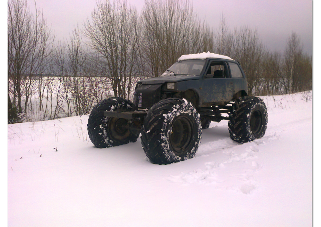

Вездеход безымянный
« : Февраля 12, 2014, 02:17:37 am »
Извиняюсь что фото кверху ногам не как не могу перевернуть в этом планшете.
Везд собран в 2010 году мной и моим другом.сейчас зимует под снегом.основная функция езда по болотам
Ну и рыбалки и охота
Собран на сварной раме из профтрубы.мосты,раздатка газ 69.
Двиг и кпп кузов ока.рулевое гидрообьемное.колеса т150 ободраные,диски самоварки.вроде из основного все.
А имени так ни какого и не привязалось, про вездеход.

Привет ! Давай по подробней.
Re: Вездеход безымянный
« Ответ #2 : Февраля 12, 2014, 09:37:22 am »
Так как-то наглядней будет.

Владимиру Николаевичу спасибо за исправленное фото.
Поподробнее про машину.
Наездил на ней по общим меркам немного порядка тысячи внедорожных километром,но тачке доставалось изрядно.отрывало сучками передние крылья,зеркала срезало нараз,даже сушина залезла к пасажиру подноги.из за гнилого кузова, весь перекосило, двери открывались,даже другана раз на тычке потерял,теперь они заблокированны болтиком на 10.сзади пол вырезал и вставил плоское дно и двойки.спать удобно в полный рост.
Из особенностей передний мост на оси качения как на тракторе.
Гидрообьемное рулевое,насос от волги,клапан управления от болгарского погрузчика.на месте практически колеса не поворачиваются слабоват насос , ставил от зила ,колеса поворачиваются но мотор тухнет.а на ходу и с этим рулиться как на леговой.
Карданы переднии и задний одинаковой длинны, так на всякий случай.
Кардан с кпп на рк из обточеной граннаты и приварен флянец жигуля второй конец крестовина уаз.
Из поломок пару раз обрывало привод с кпп на рк.

а про колеса поподробней можно?не понятно как ободраны.
« Ответ #6 : Февраля 19, 2015, 21:47:30 pm »
Renegat
Отвечу за Сергея,колеса ФДешки облегченные от Т 150 К .Спасал меня,вытаскивал из болота.Посадка высокая,мне было откровенно страшно,когда переезжали речку,подъем и спуск под 45 градусов.Преодолел легко даже с грузом на буксире 400 кг.Только поскрипывает на ходу. 1*11
