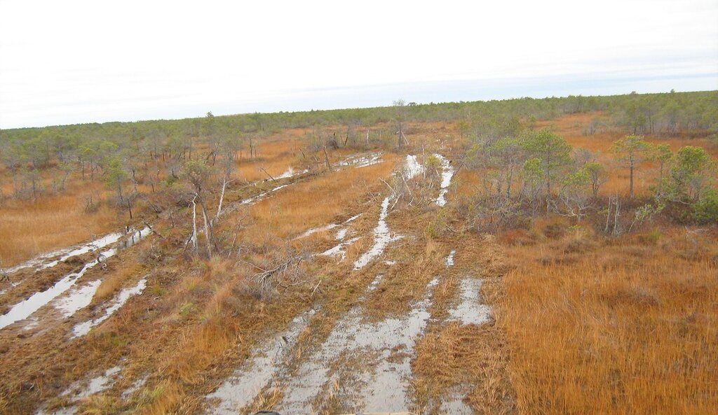

Фото с испытаний, Васюганское болото, Белое озеро.
