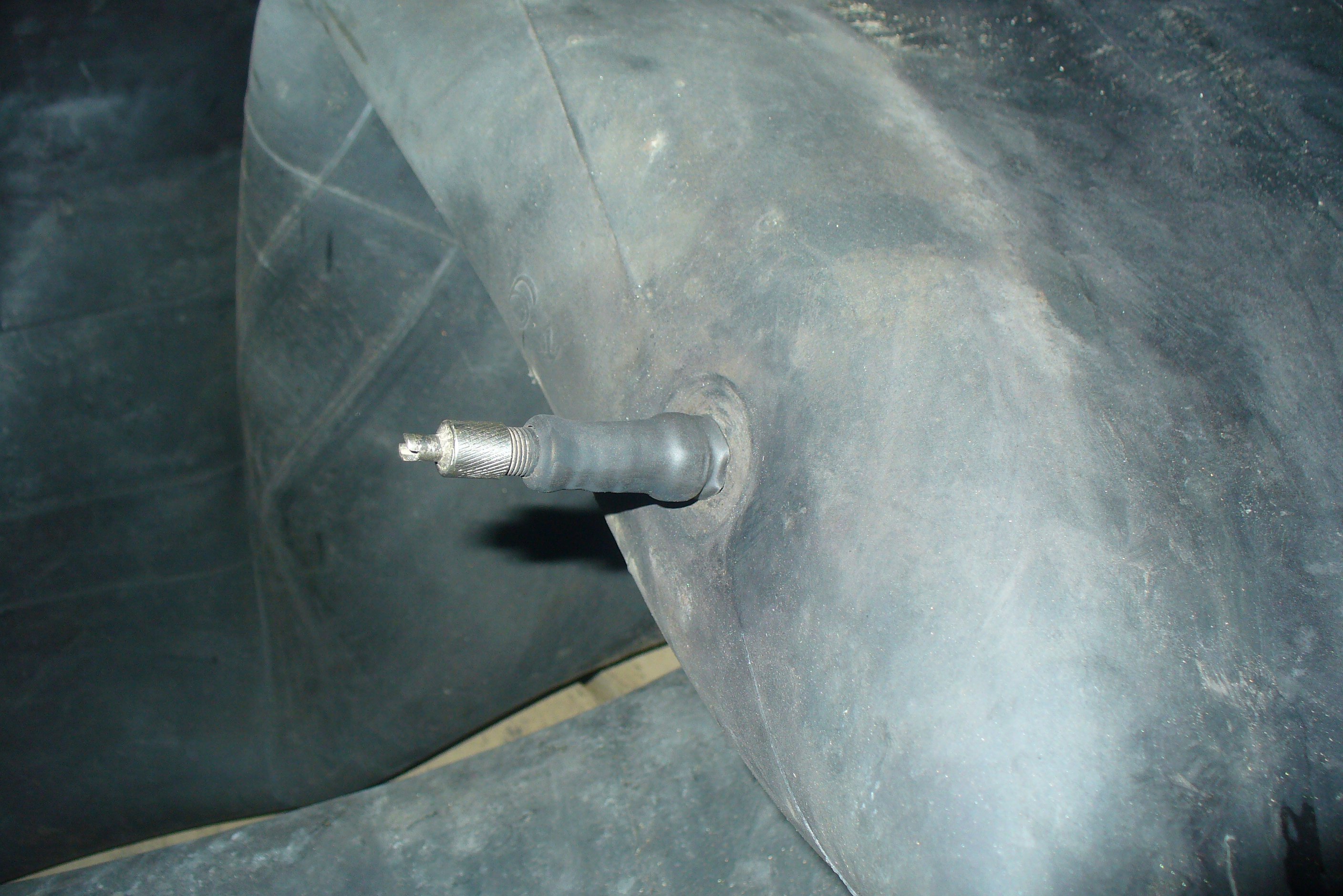

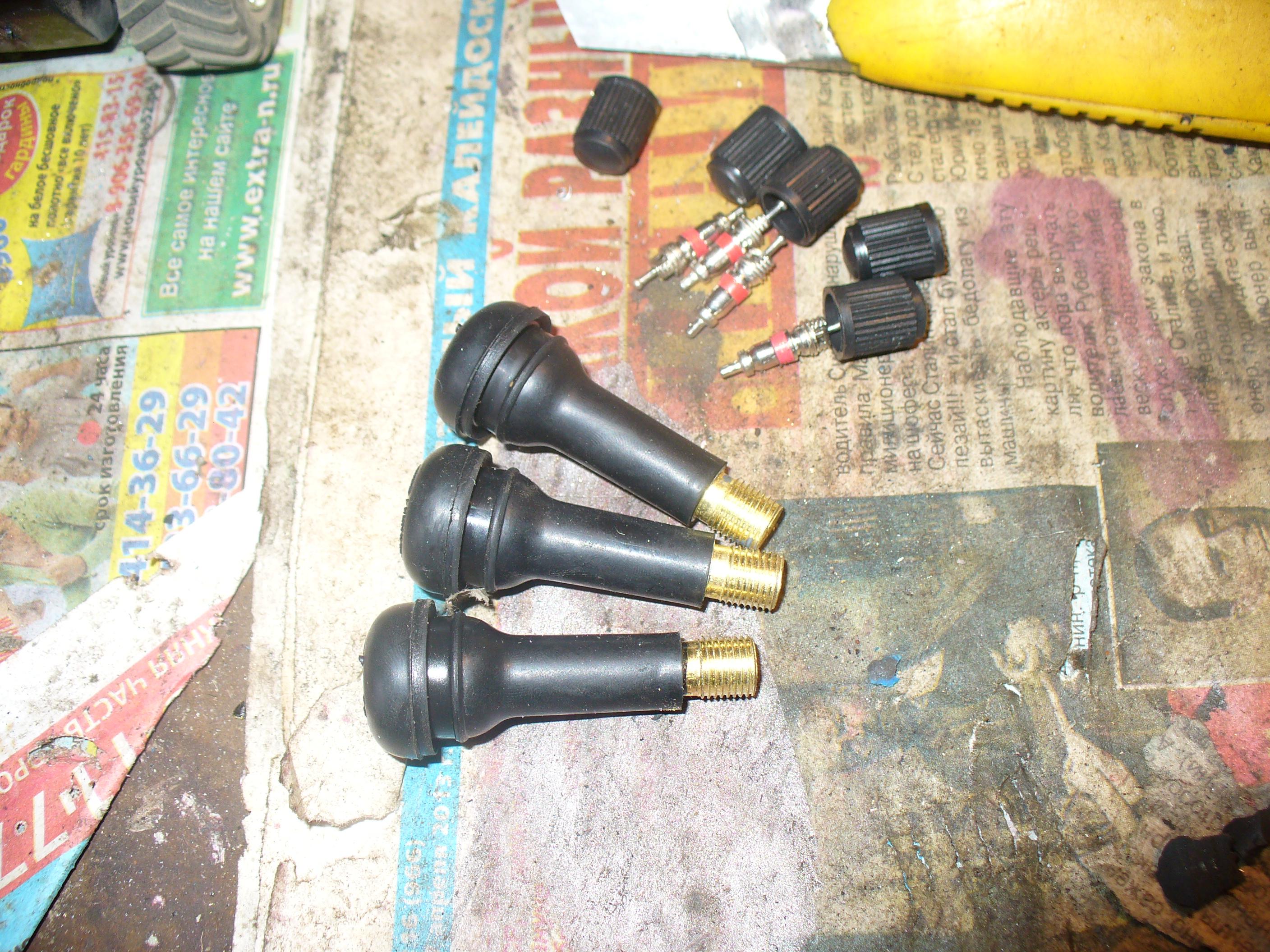

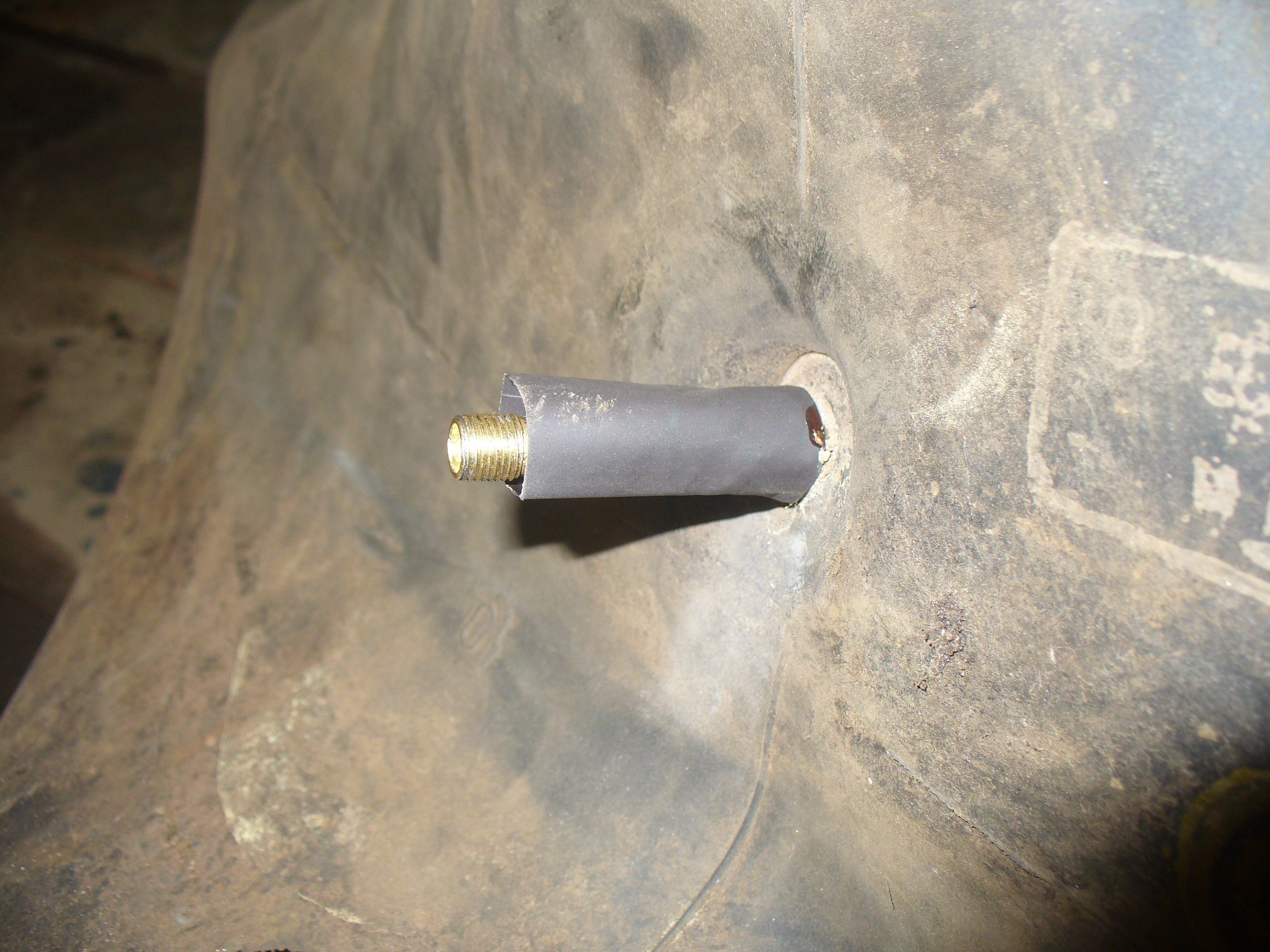

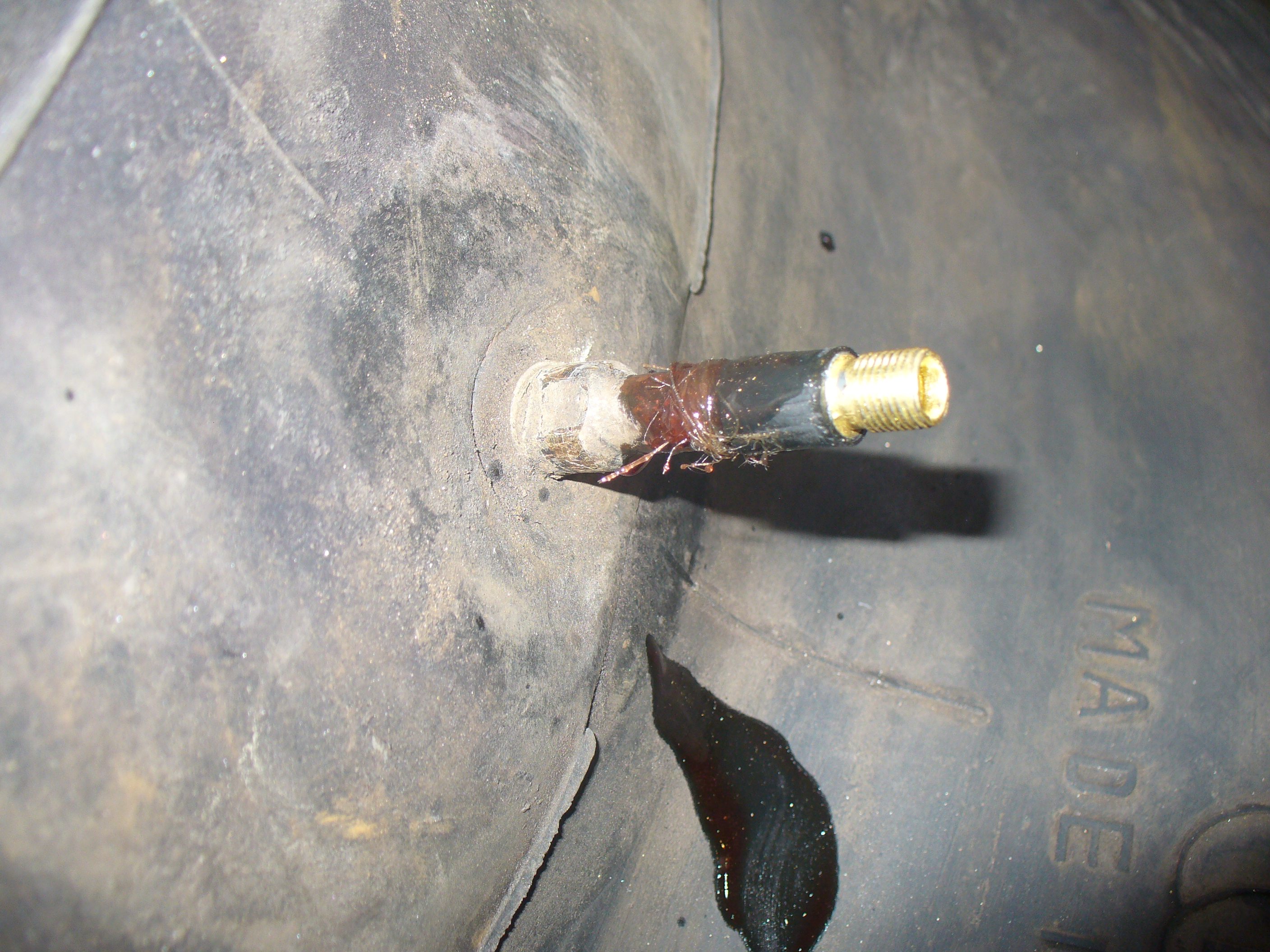

Делал тут фотоотчёт для одного человека , да вот подумал может ещё кому пригодится.
Задача, укоротить сосок КРАЗовской камеры чтобы в грязи его невыворотило.

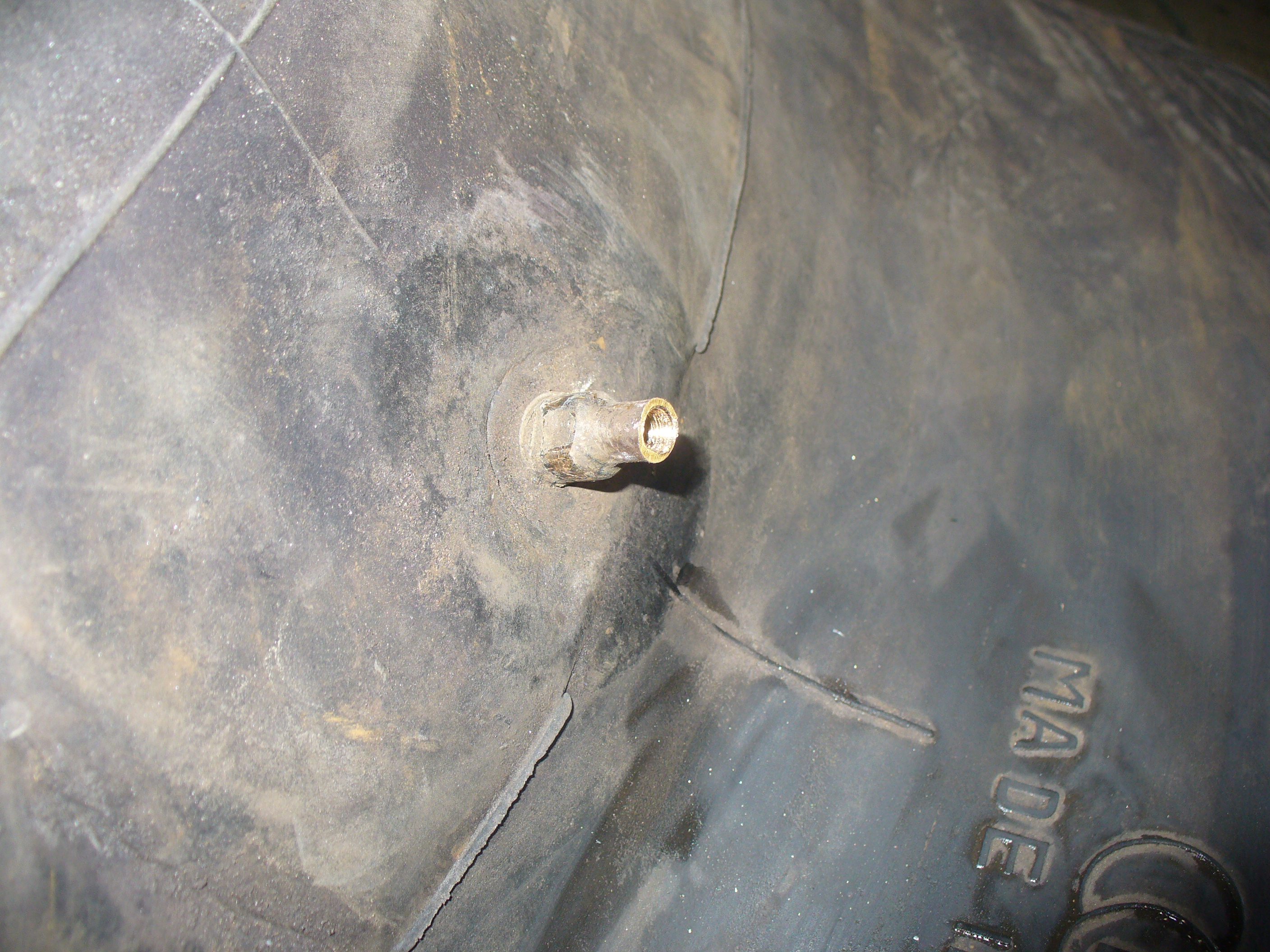

1. Отрезаем старый сосок , оставив см 2-2,5. Розсверливаем отверстие сверлом на 5мм и метчиком м6 нарезаем резьбу.

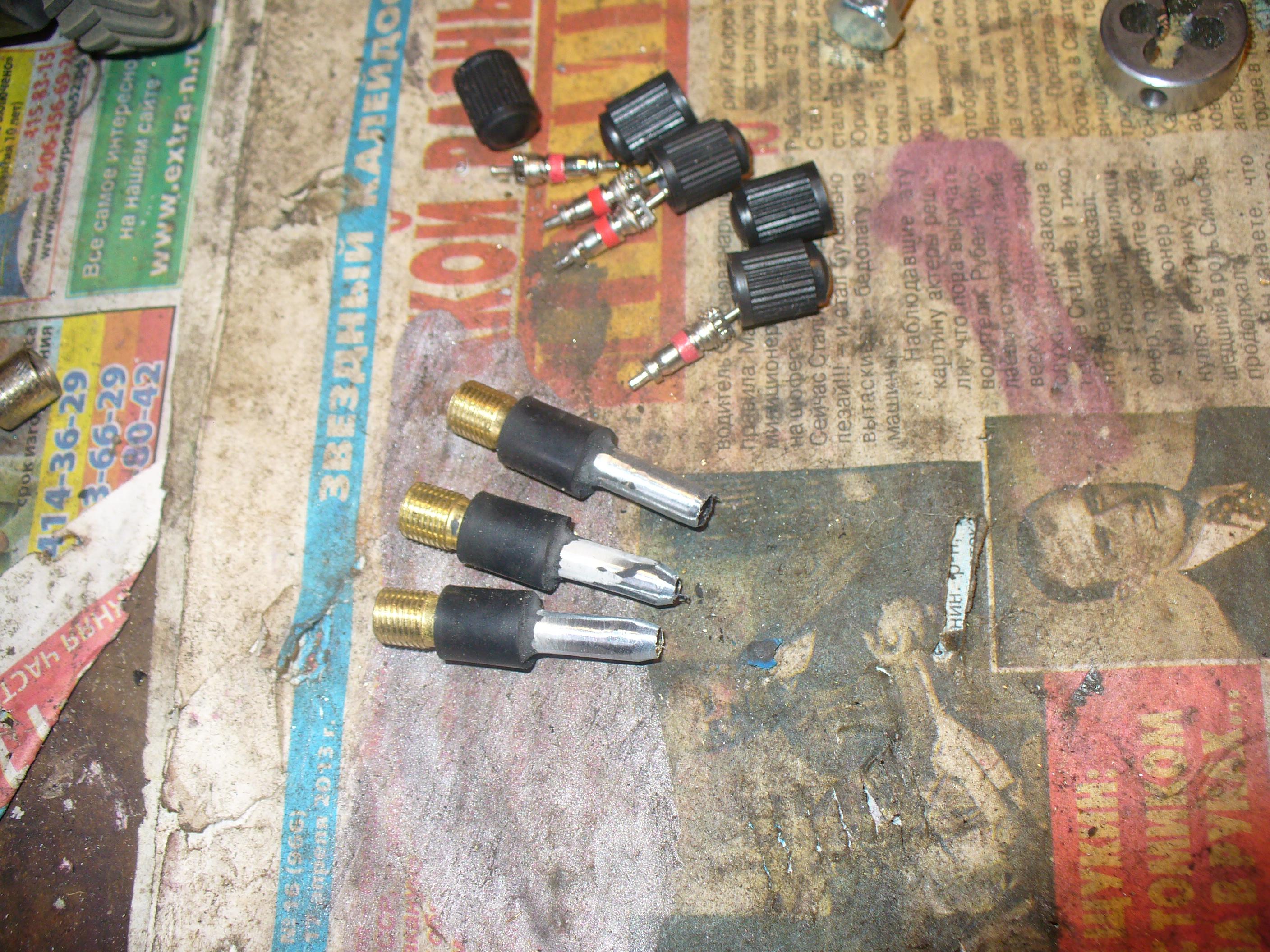

2.Берём вот такие хренивинки, стоят 5-6 рублей в сборе с нипелем и колпачком.
3.Срезаем с них резину, сначало ножом а после остатки на нождаке.

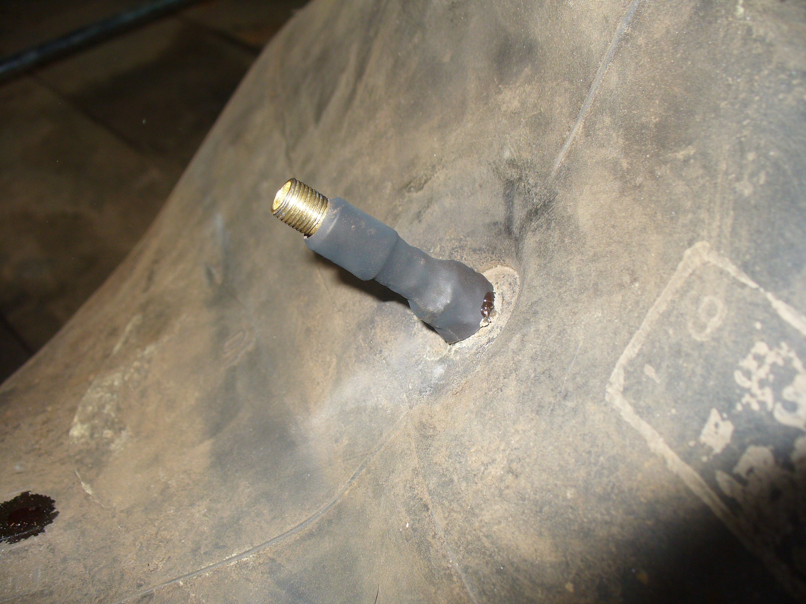

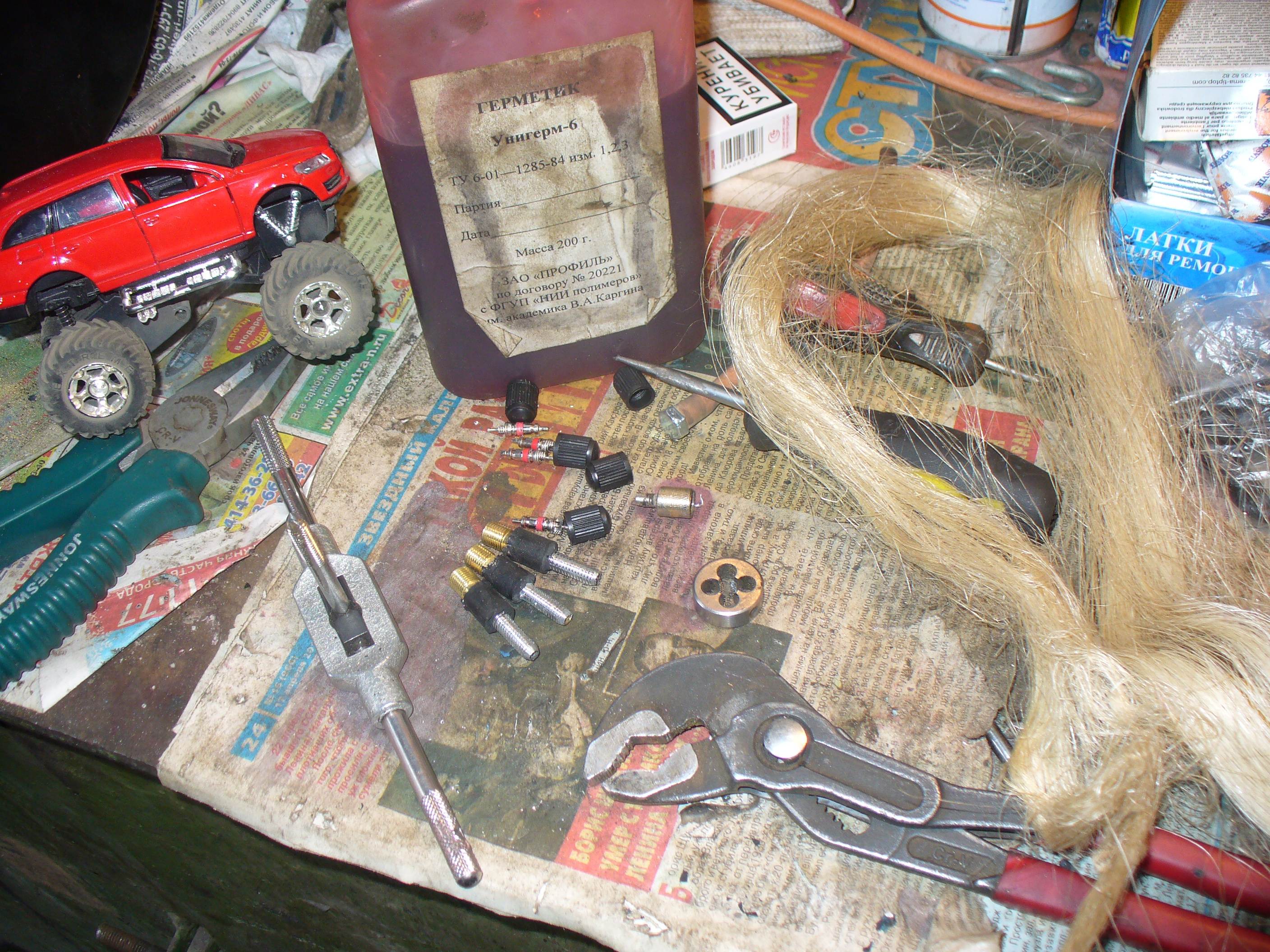

4. Нарезаем резьбу м6 и берём лён и фиксатор резьбы.
5. Закручиваем без фонатизма и даём подсохнуть герметику.
6. Берём кусочек термоусадочной трубочки.
7. Греем феном или зажигалкой.Всё готова.
4-х летнее испытание подтвердило работоспособность таких сосков.
