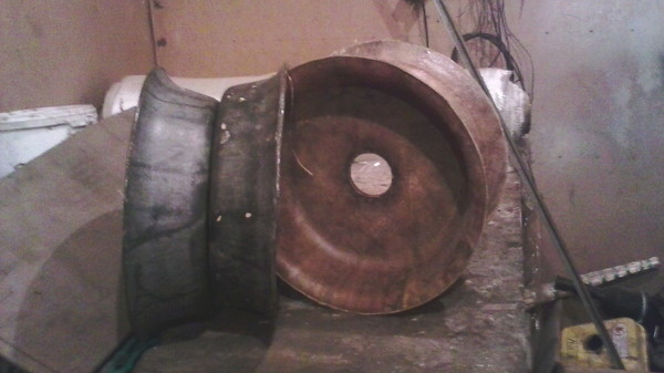

Я для нашего 2х2 диски пластиковые по формам делаю, в варианте колес дутышей. Вес 2 кг с копейкими. Эпоксидка крепче полиэфирки, существенно.
Диск и форма.
Re: Диски из стеклопластика?
« Ответ #5 : Декабря 14, 2014, 23:45:01 pm »
Ed., что то обводы до боли знакомые! Помню меня в таком купали в детстве...
Ну а серьезно, имхо, если добавить по краю усиление борта с подгибом ткани, ему сноса не будет. Профиль тоже можно оптимизировать.

У меня как раз матрица разъёмная, притом несимметричная. Из одной половинки матрицы, половинка разборного колеса.
Оффлайн Ed.
  • Сообщений: 665
  • Откуда: Красноярск
« Ответ #7 : Декабря 15, 2014, 16:00:26 pm »
Юрич+, 10см глубиной и диаметр меньше 40.. на Вас воду экономили? :)
оптимизировать можно, но смысла не вижу и так работает хорошо.
У меня форма раздельная, но диск цельный, клеится за раз.

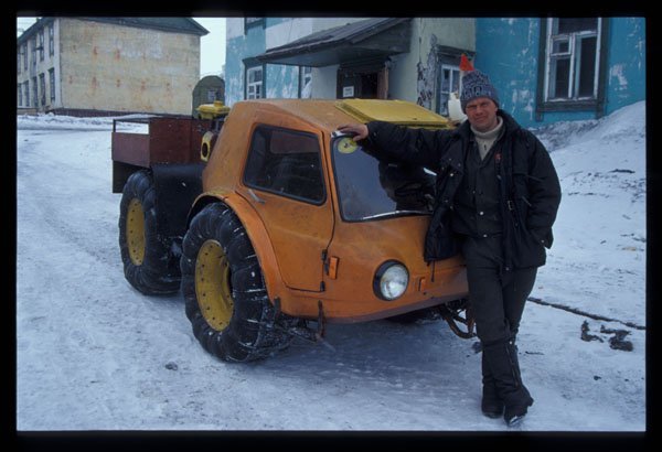

По поисковику попалась эта тема и другая тема на другом форуме, в которой была вот эта фотка
и комментарий автора Ed.
Цитировать (выделенное)
Машинку делал мой отец больше 20 лет назад. мотор стоял планета с цилиндром от пускача. Диски стеклопластик клеились по формам.
Оффлайн Ed.
  • Сообщений: 665
« Ответ #13 : Мая 15, 2015, 11:05:41 am »
Фото посовременней, в прошлом году на технофоруме нашол. Кузов тоже пластиковый. В 90 году был сделан.
