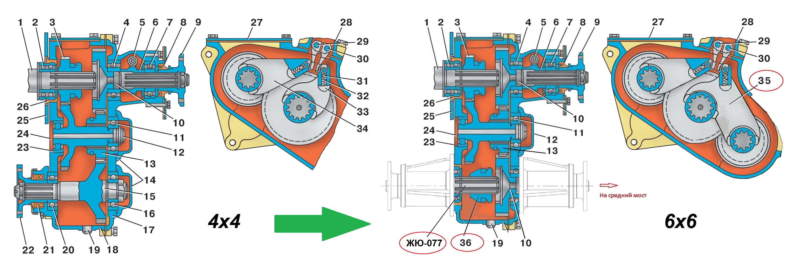

  Вопросы такие :
 1)
При отсутствии "хабов" в ведущих мостах, передний и средний мосты будут всегда жестко соединены (независимо от подключения привода 13 в РК) ?
 2)
Возможно ли  использовать для мостов без "хабов", вместо изделия ЖЮ-114 - "составнОй вал" , состоящий из изделия ЖЮ-077
 и дополнительного ( стандартного ) вала привода заднего моста 10 ( закрепленного в "стакане подшипников" - аналогичном корпусу ЖЮ-077 ) ?
 Примерно так :
Полноразмерное изображение
Вилка включения пеpеднего моста 33 заменяется на оригинальную вилку 35 , позволяющую
одновременно с выключением привода "составнОго вала",  разъединять передний и средний мосты
 с помощью муфты 36 .
 Муфта 36 изготавливается из детали 3
Вот общий вид РК УАЗ - место для работы вилки 35 имеется, ИМХО... :

  • Сообщений: 4678
krotox, ты прав, фигня получается.
Твой вариант не проходит из-за подшипника, а делать все оригинальное получается дорого и долго.  0*)
Закрываем тему.  :(  ::cray:::
Как говорится: Не жили хорошо и нечего начинать!
Почему? Его просто надо заменить. Вал проточить.

krotox
  Согласен!  1*11
  Согласен!  1*11
Юрич за всю свою долгую жизнь ни разу не пытался протачивать цементированный вал!
Есть и резцы для этого и шлифовка и болгарка...а смысл?
Не, тема закрыта!
Надо искать другие пути...
krotox
Юрич за всю свою долгую жизнь ни разу не пытался протачивать цементированный вал!.....
Протачивать ничего не нужно.
Подшипник  307 просто заменить на роликовый 92507, например...
...или 92207...

krotox
  Это только для УАЗ-о-мостов годится.
 На подавляющем большинстве мостов , особенно редукторных, хабов нет.
И как быть ?
 Искать другую раздатку 6х6 ? Ставить 2 вместо одной ? ИМХО, не выход это...
