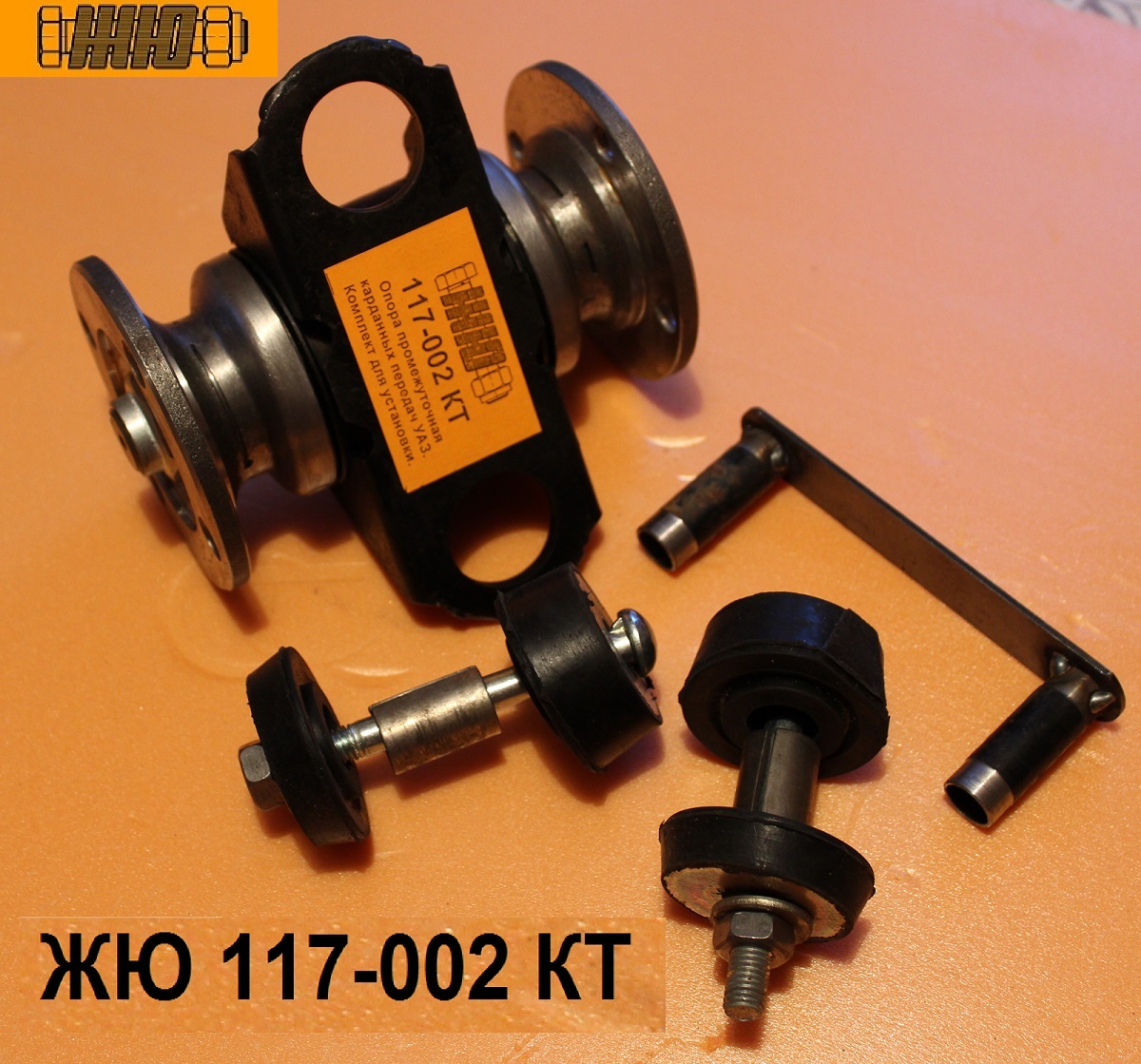

Непобедимая промежуточная опора ("поросенок") для карданных валов УАЗ или ГАЗ "Волга" на базе хромансилевого вала и ступичного подшипника.
Цена от 5500руб/комплект.
Цена, возможно, уточнится после изготовления пробной партии.
Возможна поставка только вала по 2700руб/шт

Опоры готовы, собираю и буду рассылать!
Ночная фотосессия на телефон...

Габариты и инструкция по монтажу опоры:
-Штатное место установки промопоры - поперечина из профильной трубы 40х40х2.
-Определив место установки опоры, размечаем центры отверстий в поперечине.
  Можно использовать усилитель, прижав его в перевернутом положении к поперечине, в качестве кондуктора.
-Сверлим обе стенки через "кондуктор" сверлом 10,2...10,5, насквозь.
-Отверстия в верхней стенке поперечины (только в верхней!) рассверливаем до диаметра 15,5...16,5
-Примеряем усилитель, если что то мешает ему встать на место, подгоняем отверстия.
  Если стенка трубы толще, то втулки подгоняем, соответственно укорачивая.
  Усилитель должен лечь на верхнюю плоскость без зазора.
-Устанавливаем опору снизу от трубы и притягиваяем болтами, выступ под головкой болта установить в паз усилителя.
-Если все получилось, как задумывалось, то прихватываем усилитель 2...4 недлинными швами вдоль длинных сторон.
  Зачищаем место сварки.
-Подкрашиваем поперечину и усилитель.
Опора собрана и затянута, под фланцами имеется небольшое количество консистентной смазки. При нагревании она
может вытекать, это не является дефектом. Смазка внутри подшипника расчитана на весь срок службы подшипника!
Монтаж карданных валов вести согласно инструкции УАЗ (ГАЗ) по их установке.

Юрич,  Привет, Геннадий.
От чего резинки в этом изделии ?
  • Сообщений: 4674
ЖЮ-117. Промопора карданных валов УАЗ
« Ответ #16 : Июля 16, 2018, 17:49:35 pm »
Подушки подвески кузова УАЗ

Юрич, В эту опору,дополнительно возможно сальники поставить,если возможно,то какой размер сальника подойдёт.
  • Сообщений: 4674
« Ответ #18 : Апреля 23, 2020, 07:31:30 am »
Да, кто-то вставлял: 56х42 и 60х42, если корпус по чертежу сделан. Мы некоторые из обоймы трубы делали, внутренний размер может и другим быть. Лучше по месту померить и подобрать сальники.

logza, я переделывал. Там не много колхоз получается. Потому как не проточено в чистовую. Все собрал на герметик. Как то так.
Почему с изначально все собрано без сальников ну ни как не пойму. Хоть убейти.  -hi-
