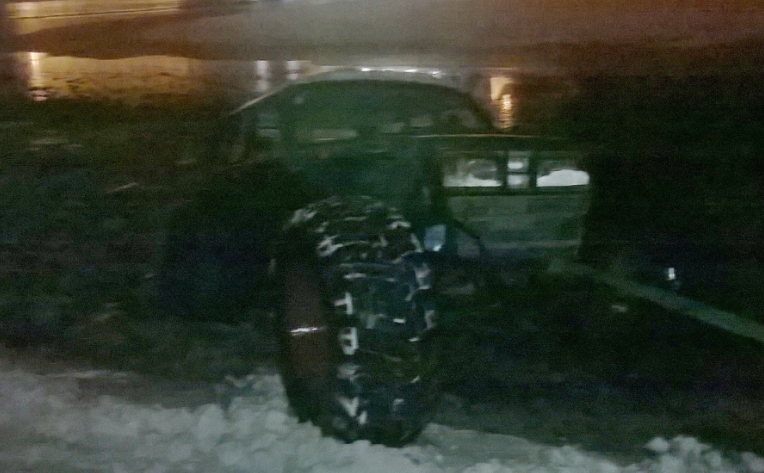

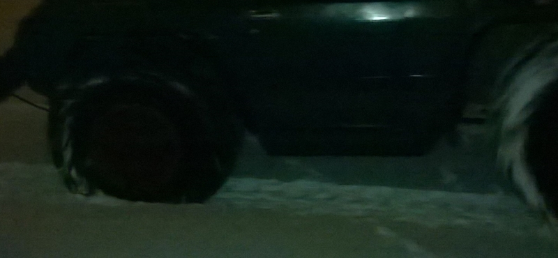

Вот такой апарат доделываю. . Мосты газ 66,колеса ураганы на 1500х600,двигатель дизель от фольксвагена 1.6. Передний мост жеско,задний на рессорах газель. Рама пространственная из профиля 60х40х3. Тормоза дисковые задняя ось.

Весы показали 2100кг.

Колеса брал у Тим, на форуме,по наружнему протектору вопросов нет,потроха конечно выдранны не важно, (сейчас наверно уже отлажен процесс),лишние слои зацеплены. Пришлось сначала вырявнять борт изнутри,потом купил какойто полиуритановый герметик дорогой но качественный,сформировал посадочное изнутри ,после этого уже делал диски,неделю корлеса держат,немного стравливают,сейчас налил лонгвей ,посмотрю как дальше будут.

Вчера немного пожалел что их нет. Бултыхался в реке с льдинами,открыло кран,ладно не глубоко было,на берег выехал а колесо пустое.
При водных процедурах, где проходит ватерлиния?

До глубины не доехать ,льдом затянуло,но думаю что перед минимум по верхнему краю диска,зад полегче повыше ненмного.
