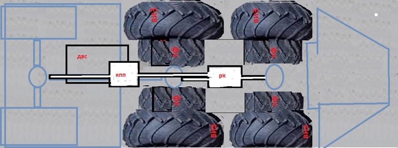

А может и не десяти , а восьми хватит ?
Двс кпп 08
Либо ролик либо раздатка нива
Заднемоторная компановка а может не задняя .
Либо поворотный мост , либо две лыжи .
Высота борта 0.5м
Клиренс 0.4
Вес 1200хз
Без подвески .
Двух местная
А вот дальше я вообще ничего не знаю . В голове полный сумбур , который надо либо удвоить с помощью форума , либо разложить в правильное русло или вообще бросить заниматься ерундой .

« Ответ #1 : Апреля 18, 2016, 22:11:25 pm »
Вариант передней части

Тебе не полнопривод?
Колесная лодка "Канитель".
« Ответ #6 : Апреля 18, 2016, 23:23:15 pm »
Если с лыжами то неполный .
Если без роликового , тогда два моста надо плюс раздатка .
« Последнее редактирование: Апреля 18, 2016, 23:39:57 pm от МВП »

« Ответ #13 : Апреля 21, 2016, 22:49:44 pm »
Не пойму, на сколько он должен быть вездеходом? А насколько лодкой? Лодка, чтоб только не утонуть? Вездеход, чтоб только ездить по льду?
Пока больше на какую то баржу похож ::cheesy:::
« Ответ #14 : Апреля 21, 2016, 22:51:01 pm »
Примерно так . По дорогам все равно только в качестве неопознанного прицепа .

« Ответ #15 : Апреля 21, 2016, 22:53:39 pm »
Примерно так .
ДАК вот как?
Ездить по льду хватит и жиги шипованных с одним мостом,
Одного моста маловато .
Оффлайн Вада

« Ответ #18 : Апреля 21, 2016, 23:07:44 pm »
Дак он и соответсвует всем твоим требованиям, кроме одного:
« Ответ #19 : Апреля 21, 2016, 23:23:54 pm »
соответсвует
Грузоподьемность не та .
В такой схеме если колеса краз а раздатка нива , какие должны быть передние ? (на повышенной рк . На пониженной допускается непопадешка .)
