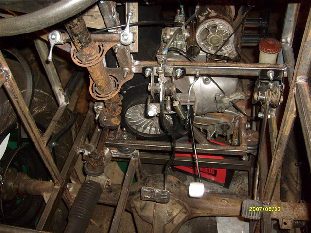

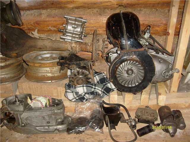

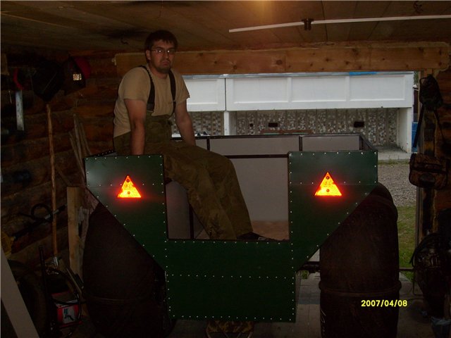

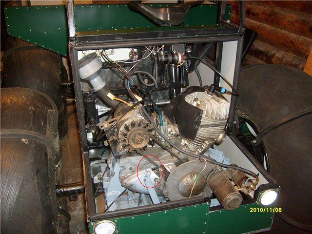

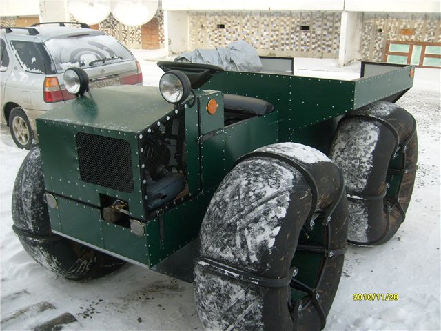

Самодельный полноприводный каракатВ коллекции самодельных вездеходов на нашем сайте добавился легкий полноприводный каракат с двигателем и редуктором от СЗД. В нем использованы мосты от москвича М-412, рулевое М-41, а в качестве колес- потроха от ВИ-3 с грунтозацепами из клиновых ремней, что довольно-таки сильно способствует проходимости.
Герметичные лодки добавляют плавучести, а узел перелома из кулака УАЗ, с родным ШРУСом делает этот каракат одним из самых проходимых транспортных средств в условиях бездорожья. Также в этом вездеходе, который даже язык не поворачивается назвать самоделкой, применен раздаточный, понижающий цепной редуктор. Дополнительной коробки переключения передач нет, но в ней и нет необходимости.

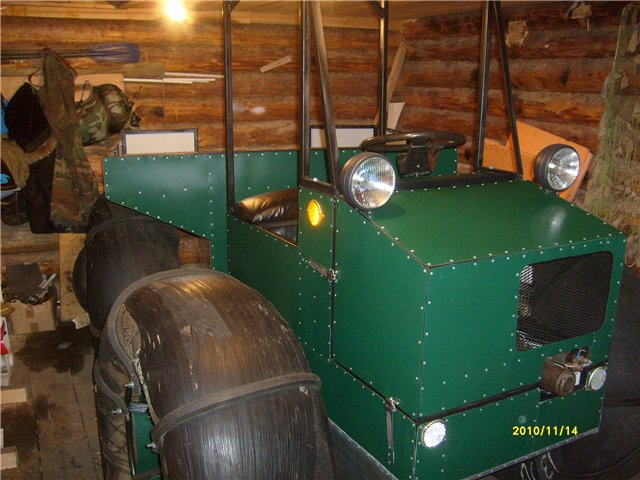

Внешний вид- просто конфетка! Все бы самодельные вездеходы выглядели как этот. Можно назвать такой внешний вид образцово-показательным и равнятся на него во время постройки своего караката. Говорят, как корабль назовешь, так он и поплывет. Считаю, что и каракат должен выглядеть... как этот ))
