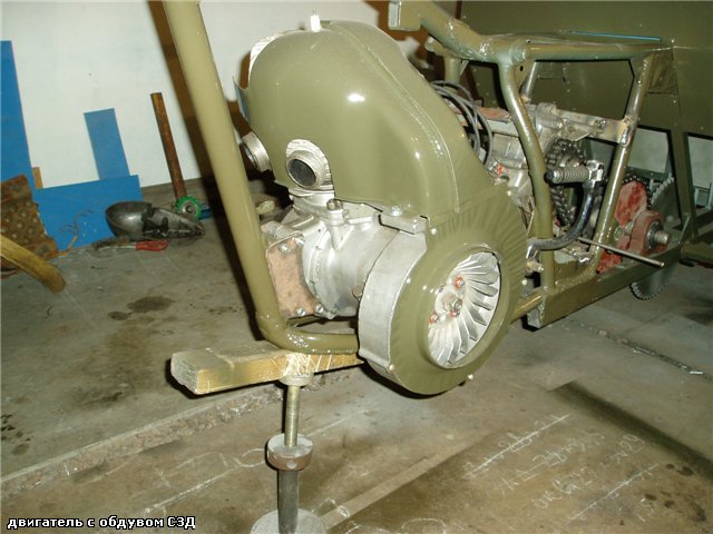

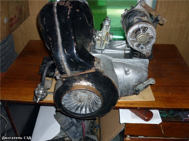

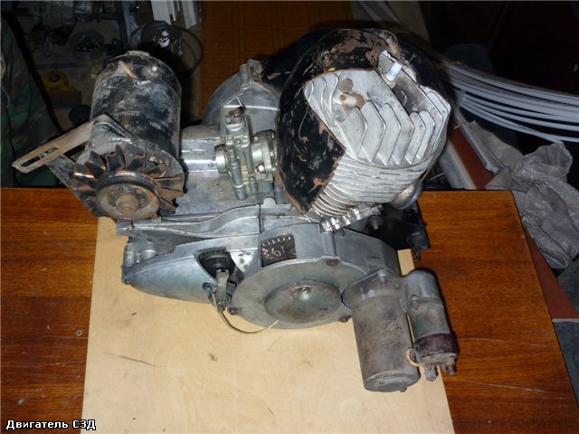

Также эти двигатели можно охладить обдувом от СЗД.

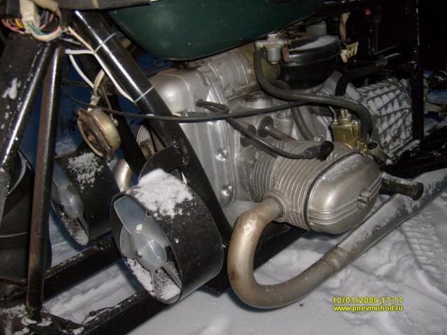

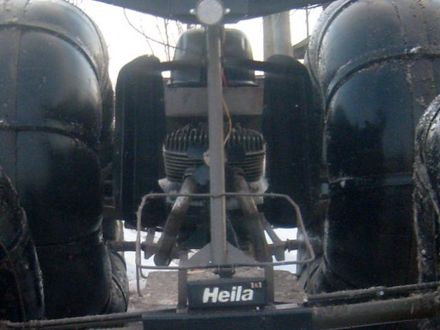

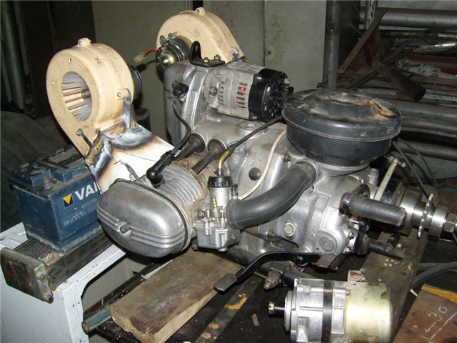

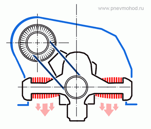

Оппозиты также можно охлаждать вентиляторами на электродвигателях. На каждый цилиндр по вентилятору. Или можно вывести из двигателя вал и организовать принудительное охлаждение непосредственно от двигателя.
Мото двигатели охлаждать нужно обязательно. Только представьте себе медленное преодоление болот летом на болотоходе. Высокая нагрузка на двигатель и малая скорость движения быстро доведут ваш двигатель "до кипения". В интернете можно найти кучу разных способов охлаждения, но какой из них применить - решать вам.
