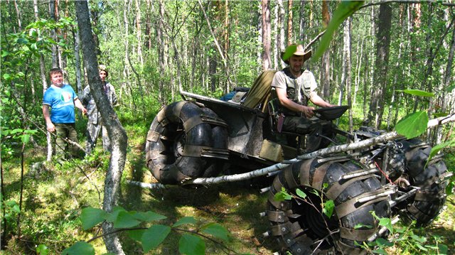

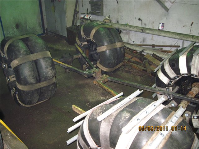

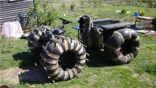

Самодельный болотоходСамодельный болотоход был создан в Санкт-Петербурге для выездов на охоту и рыбалку. Кстати эта цель преследуется при строительстве порядка 80% самодельных болотоходов. При всей своей миниатюрности он по праву может считаться болотоходом, т.к. действительно преодолевает их, эти самые болота. На видео ниже будет отчетливо видно и болото, и как он их преодолевает.

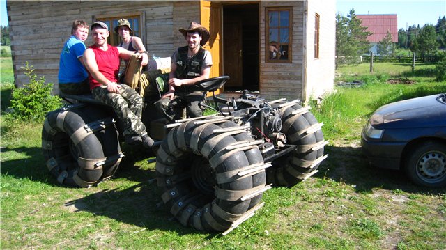

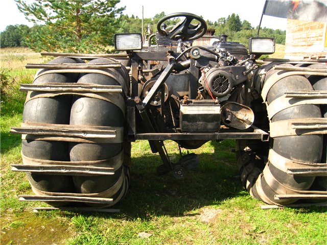

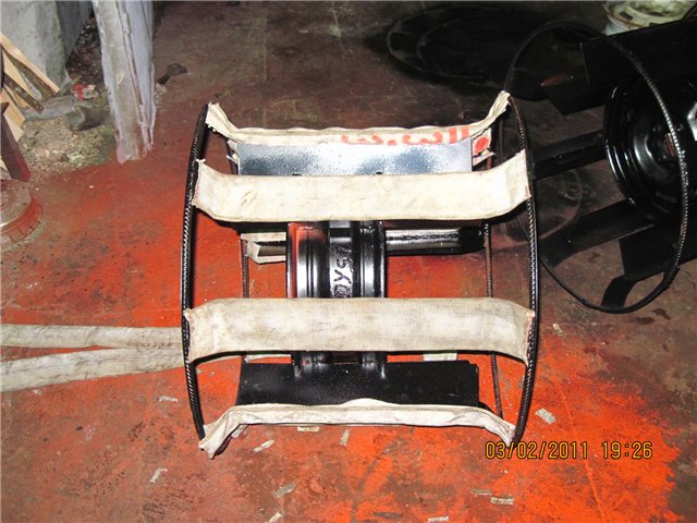

Очень интересный способ повысить плавучесть и проходимость применили при строительстве этой самоделки. Поставили спаренные КАМАЗовские камеры и добавили протектор к шлейкам наподобие гусеничного- из обрезков ПВХ труб. Получилось очень замечательно! Диски сделаны, как и всегда в самоделках, под нужный размер с использованием жигулевского диска в качестве основы.

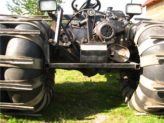

При весе всего 250кг, он разгоняется до скорости 50 км/час. Относительно не много, но если учитывать тот факт, что при езде по болотам отнюдь не скорость главенствующий фактор, то очень даже неплохо!

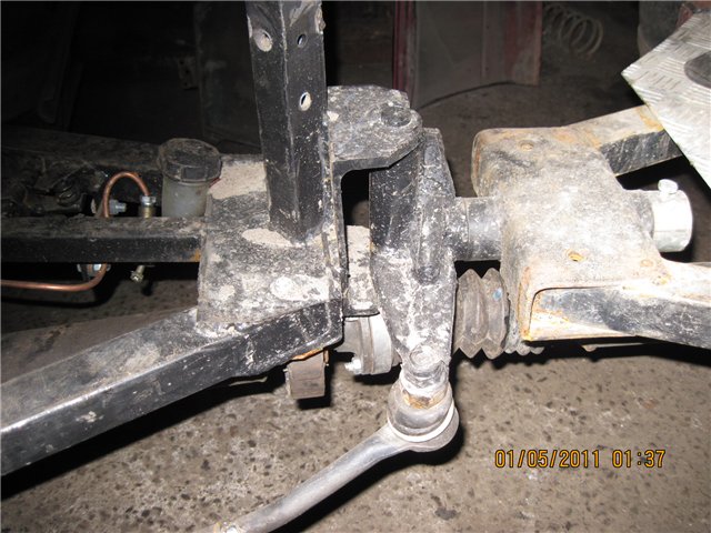

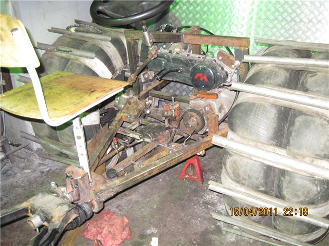

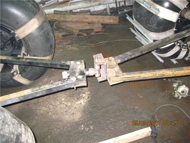

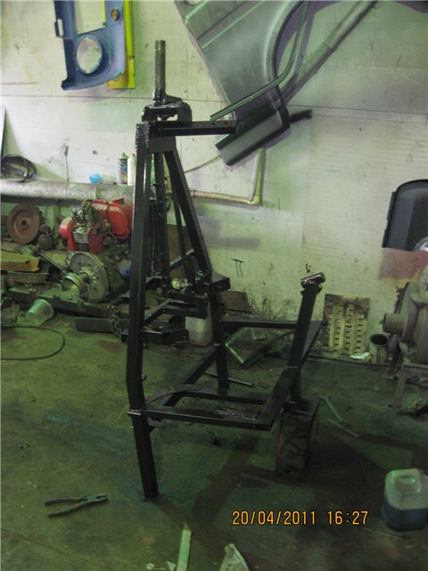

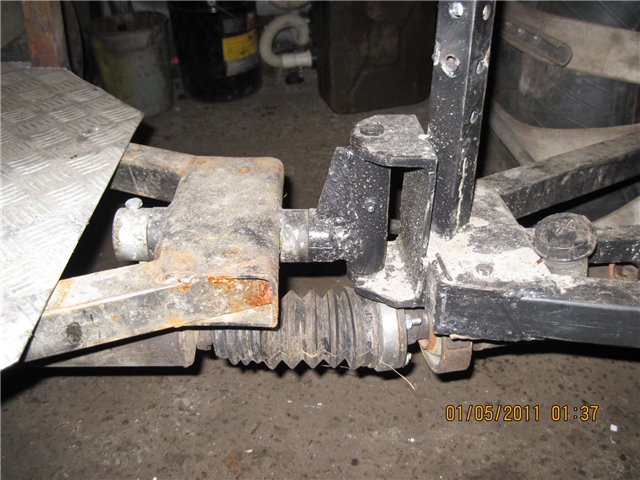

Переломка с двигателем от скутера 150 см3 - отличный легкий самодельный болотоход. Узел перелома изготовлен самостоятельно- использованы трубы, втулка, выточенная на токарном станке под развертку, а также часть рулевой сошки от Жигулей. Все на качественной сварке.

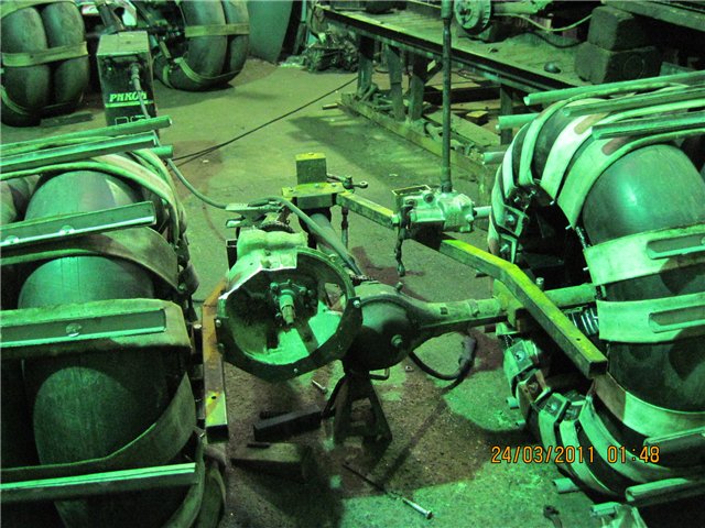

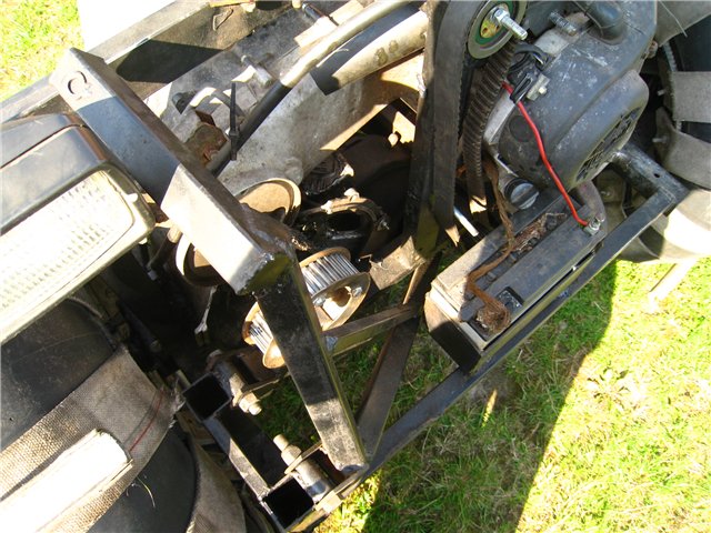

Коробка передач от Шкоды- четырехступка + задняя. Весом эта КПП всего около 15 кг. Двигатель от скутера, объемом 150см3. Мощности вполне достаточно для преодоления 50 градусных подъемов на четвертой передаче.

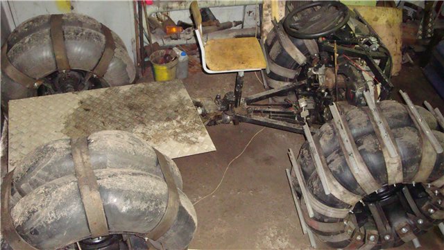

С развесовкой у этого болотохода не так радужно как кажется на первый взгляд, но в тоже время и не критично. Дело в том, что неравномерно распределенный вес конструкции приводит к погружению передней части болотохода в воду глубже чем задней, которая в свою очередь выталкивается из воды.
