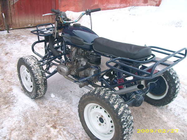

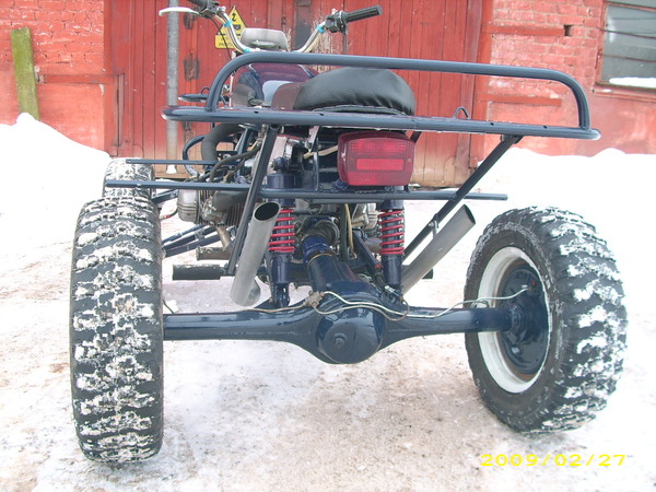

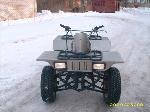

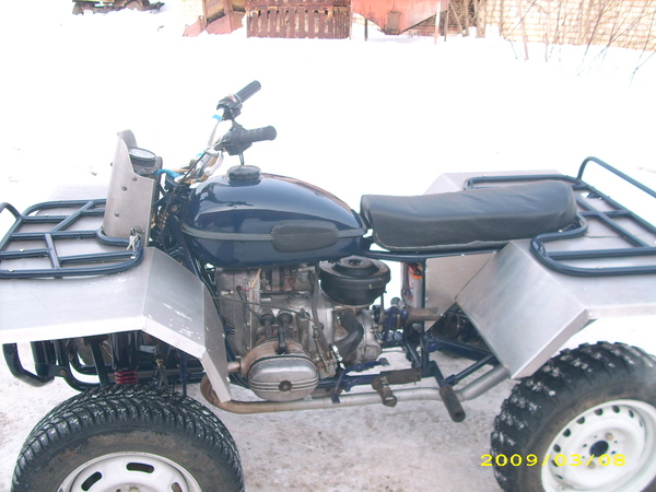

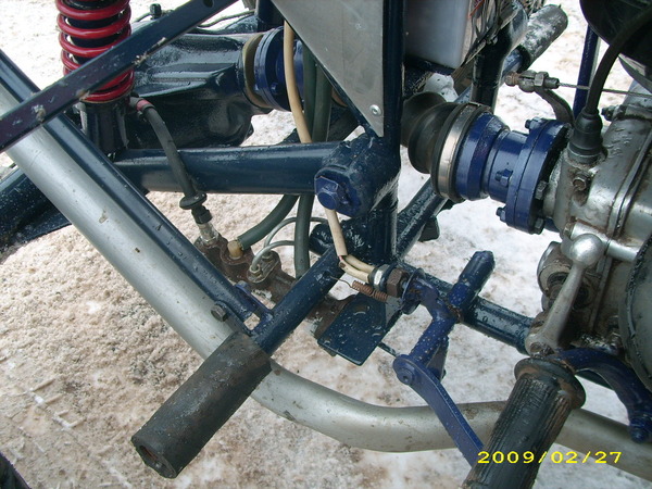

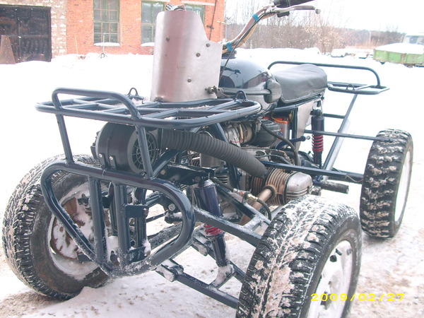

За счет того, что приобрести квадроцикл может себе позволить не каждый, появились самодельные аналоги этого шикарного транспорта. На одном из представителей этого вида транспортных средств, построенного из узлов тяжелого мотоцикла Урал и жигулей давайте остановимся по-подробней, т.к. самодельные квадроциклы стремительно набирают популярность в кругах самодельщиков.
Этот прекрасный и относительно недорогой в изготовлении аппарат не так уж и трудно собрать самому.
Он обладает следующими характеристиками:
Габариты: 1950х1200х1150мм (длина, ширина и высота соответственно)
Вес квадроцикла составляет 320 кг, а колея всего 1000 мм.
На сборку представленного аппарата затрачено всего около 10 000 рублей (с учетом того, что что-то было, что-то дали).
Примерная калькуляция того, что купили:
  • Донор с коляской. З.х.- 5000р.
  • Аккумулятор новый- 860р
  • Противотуманные фары 2110 новые- 370р
  • Двигатель с кожухом отопителя 2108 новый- 730р
  • Мост 2103 в сборе- 1000р
  • Мелочевка всякая- около 1000-2000р

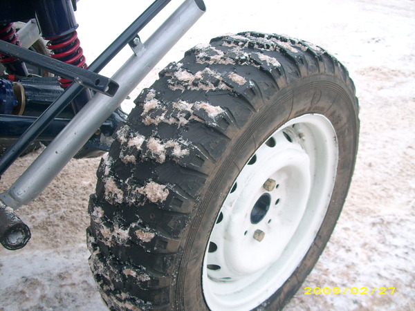

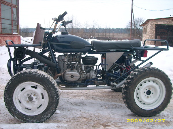

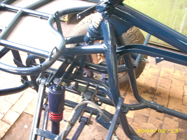

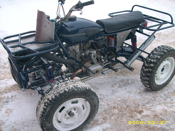

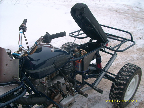

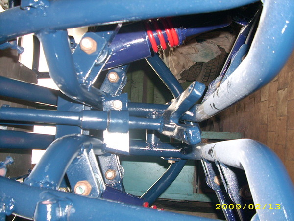

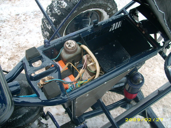

Фотографии:
Самодельный квадроцикл
По заверениям одного из владельцев подобных квадроциклов, нужно на руль ставить электроусилитель, чтобы "руки не отвалились" - тяжело рулить в лесу.
