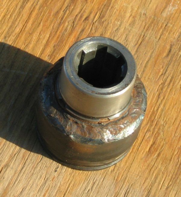

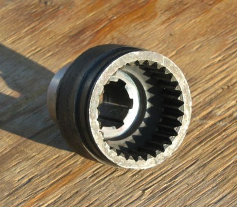

На токарном станке проточить флянец редуктора ВАЗ до размера диаметра подшипника колеса от Урала. Запресовать флянец вместо внутреннего подшипника и обварить. В итоге получим вот такую деталь:
Соединение редуктора Урала с мостом ВАЗ

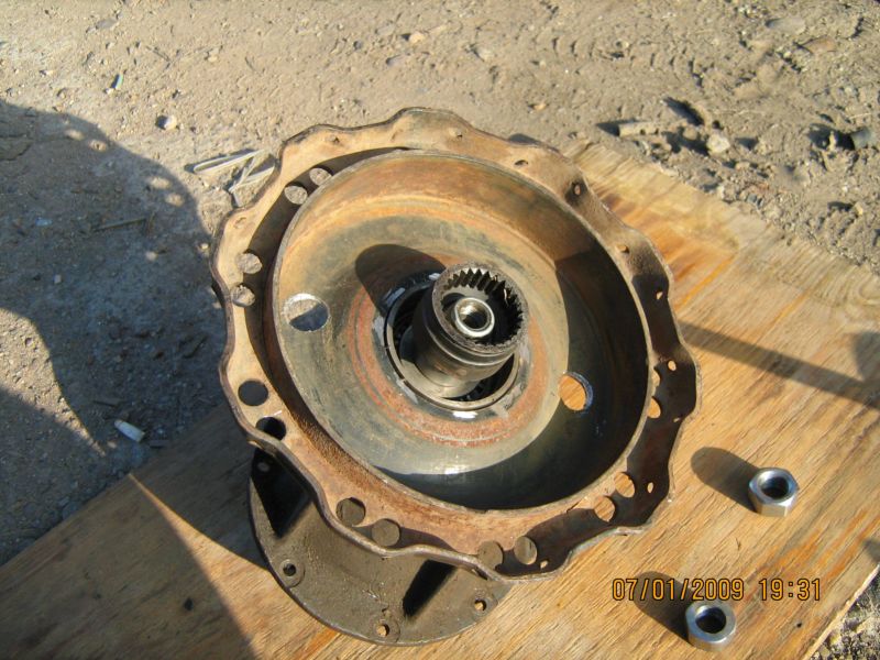

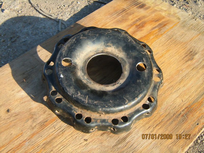

Далее. Над сальником хвостовика на редукторе ВАЗ есть проточка. Нужно растачить по этому диаметру тормозной барабан от Урала.

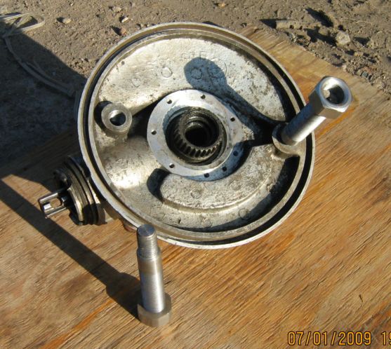

Осталось только нарезать резьбу под две шпильки на редукторе Урала.

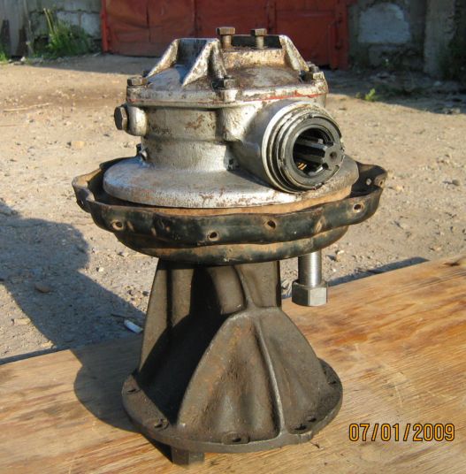

И собрать всё это в кучу. В итоге у нас должен получиться вот такой узел. Теперь привариваем тормозной барабан к редуктору ВАЗ и укрепляем его косынками.
