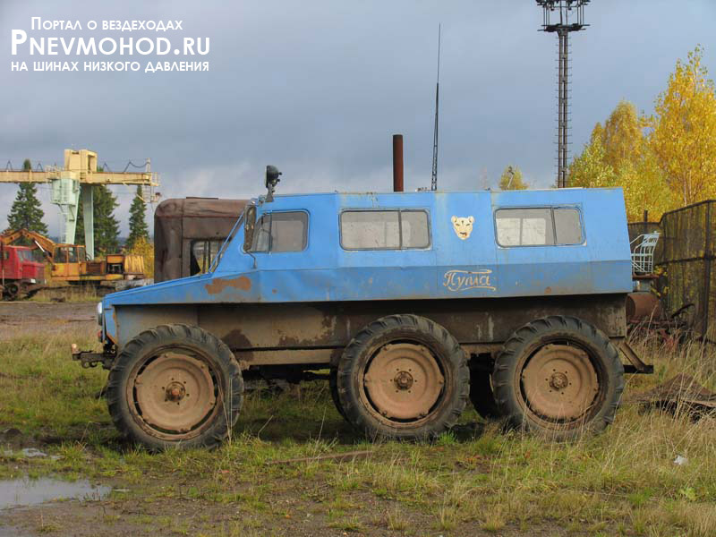

Посмотрите пожалуйста Пуму, она описана в вездеходном каталоге http://www.pnevmohod.ru/puma
Плюс к тому есть тема на форуме, где она обсуждалась... http://www.pnevmohod.ru/forum/index.php?topic=29.0
